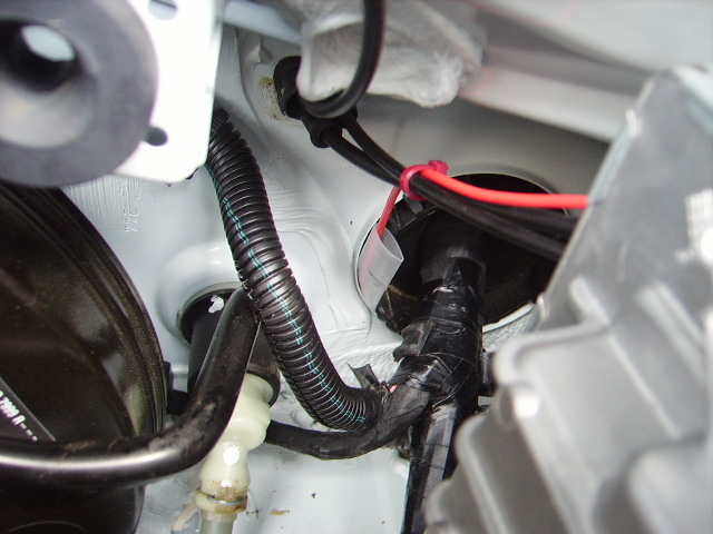

Voici par où j'ai passé le +batterie pour le relais d'attelage .
Il suffit de repousser vers l'intérieur le passage de câble , tu passes ton câble sur le côté en pensant à l'isoler : là avec du thermo rétractable , puis tu reclipses le passage de câbles . Ca ne force absolument pas .
