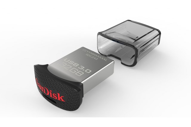

Ma motivation est la suivante: Ma femme a un autoradio Alpine avec clef usb, elle s'achète alors une clef 32Go trés courte pour éviter de la raccrocher. Problème: la musique a des petits sauts, comme si il se décalait et rattrapait. Alors j'ai testé tous les formats, tous les débits, toutes les options des encodeurs mp3... rien, nada! J'ai essayé d'autres clefs ça fonctionnait, et cette clef fonctionne trés bien sur d'autres appareils. Donc j'en ai acheté une autre. Puis arrive mon DUSTER! Alors je me dis cool, j'ai une belle clef 32Go pour mon PLUG&RADIO: pareil! Même symptômes, des sauts... J'en conclu donc un problème de compatibilité de lecture entre le contrôleur de la clef USB et des lecteurs type autoradio...
Ce genre de problème peut arriver avec des clefs usb ou des cartes mémoires, selon les séries.
Alors fébrile j'en ai acheté une autre en croisant les doigts, mais problème de capacité ou la norme USB3.0?
Donc je propose de dresser une liste des CLEFS USB que vous utilisez sur vos autoradios en précisant marque, référence capacité et votre Radio:
Si ça peut éviter des achats inutiles et des crises de nerfs...
NE FONCTIONNE PAS
SANDISK Ultra Fit USB 3.0
32Go
ref: SDCZ43
Radio: PLUG&RADIO

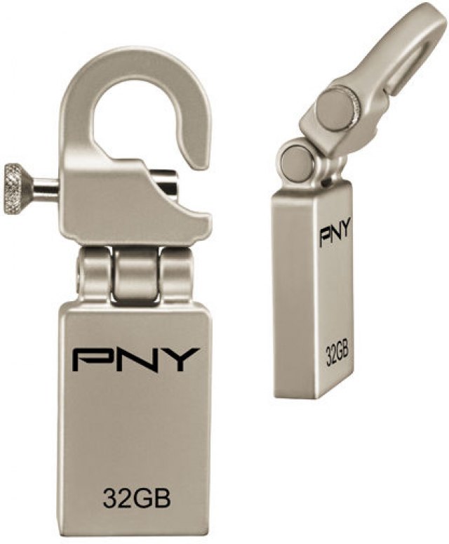

FONCTIONNE
PNY Micro Hook Attaché
32Go
ref: P-FDI32G/APPHK-GE
Radio: PLUG&RADIO
