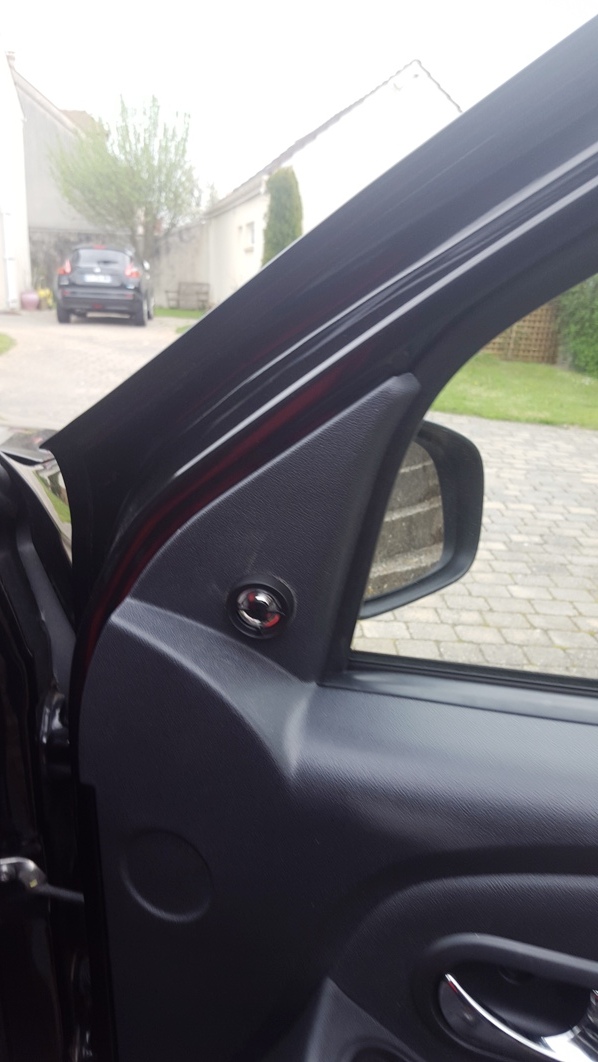

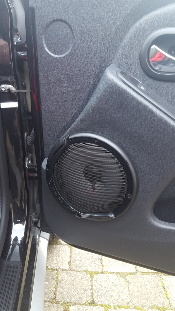

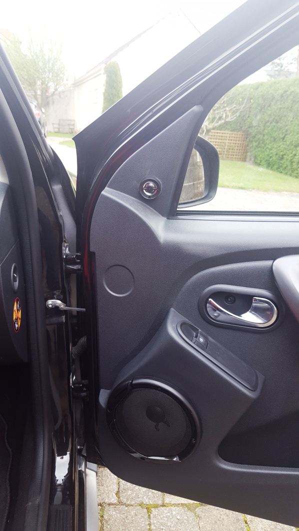

contrairement à ce que je disais dans ma présentation, je n'ai pas résisté à apporter quelques modifications à la partie Média du Duster. J'ai donc procédé à la pose d'un kit simple 2 voies éclatées en 165mm. Mon choix du kit Kenwood KFC-E177D a été motivé par le rapport qualité/prix au regard de la qualité moyenne de la partie ampli du Navi. Inutile de mettre un moteur de formule 1 sur un châssis de twingo..... J'ai fignolé le tout en mettant des plaques de goudron insonorisantes pour améliorer la qualité du 'claqué de porte' et j'ai mis des plaques de mousse compactes dans tout le fond de l'intérieur de portière. Pour le démontage je me suis appuyé sur le tuto : viewtopic.php?f=35&t=8517" target="_blank" target="_blank qui est très bien fait (il a juste oublié de signaler la petite vis à retirer en base de poignée sous la petite trappe) . Merci à lui de l'excellent tuto!
Le résultat est bien et le but est atteint à savoir :
- un peu + de basse
- et un aigu/médium qui est enfin à la hauteur des oreilles
Prévoir 1heure par porte!

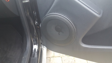

j'ai finalement changé les grilles des woofers car celles d'origine (kenwood) étaient vraiment trop moches. Voila le résultat avec deux effets :
- le premier est visuel
- le deuxième étant que comme le jeu de grille passe sous le HP, j'ai pu l'installer en injectant du joint silicone noir dans tous les creux entre le support de grille et le plastique de garniture porte car le 16,5 cm se positionne pas vraiment bien sur l'ancienne emprunte d'origine. Et un HP avec de mauvais appuis fonctionne beaucoup moins bien car il rentre en résonance avec le support.
