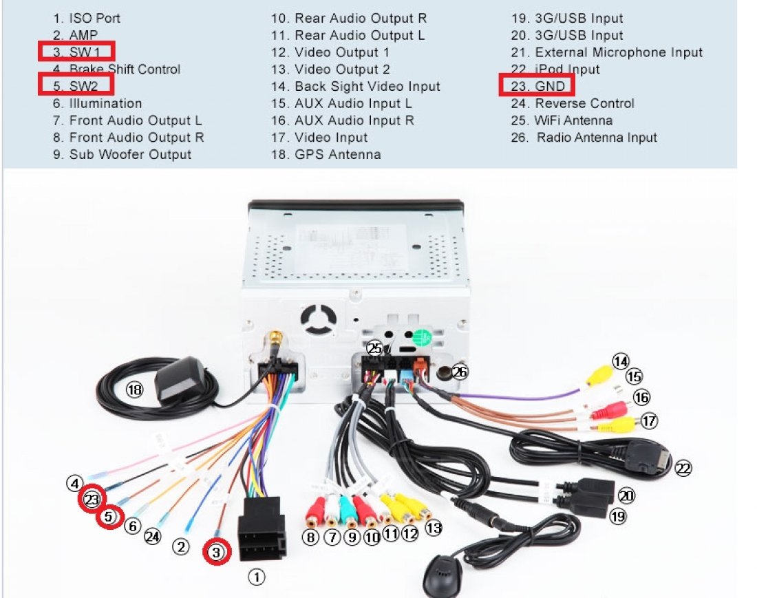

Quelqu'un ou quelqu'une pourrait-il m'aider. mon fournisseur me donne l'information suivante:
If so your car uses AD conversion method, you can connect it by this way:
Here are the 3 cables:
A, SW1 & SW2
B. GND
Est ce que mon duster (de 2012) utilise le systeme AD conversion method ? Pour être plus complet cet autoradio ne gère pas le canbus...

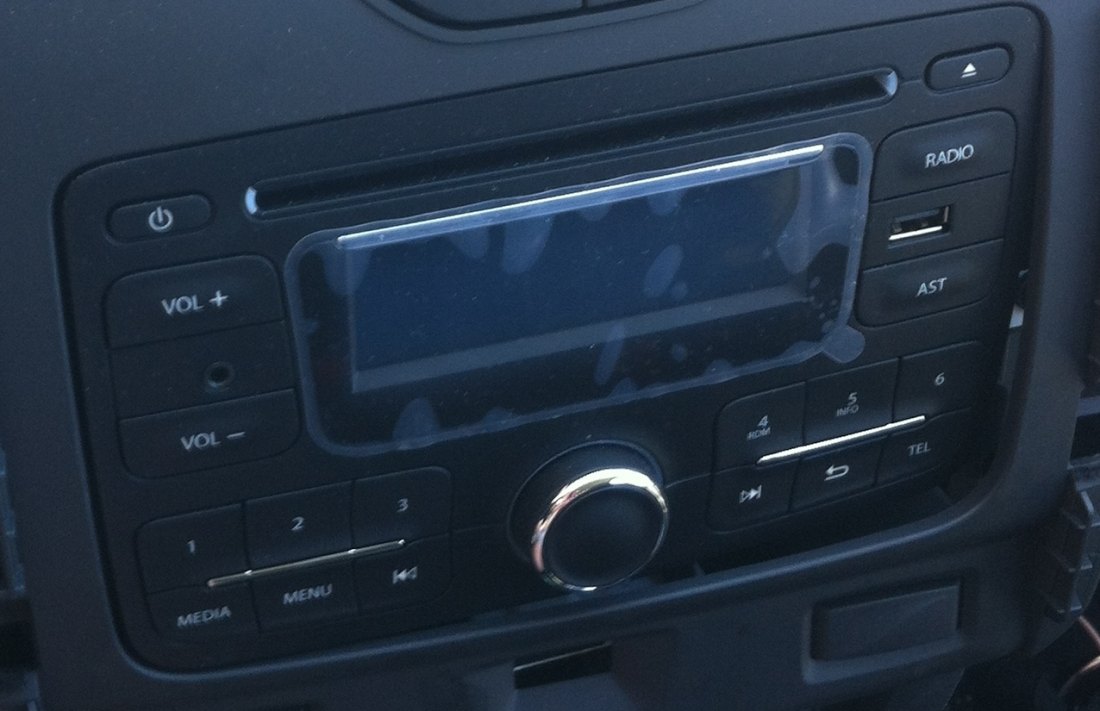

tu ne donnes aucun détail de ton montage ni de l'autoradio, ni de celui d'origine de ton duster (Daewoo ou basique)
je pense que tu as installé un autoradio 2-din chinois et que tu as 3 fils en sortie
si c'est bien le cas, il te faudra rajouter une interface pioneer et raccorder tes 3 fils sur la prise jack de l'interface
par contre, tout dépend de ton autoradio d'origine pour te donner le type d'interface exact, si tu as des détails ou mieux une photo de celui d'origine ou au moins le type de broche de ta commande au volant

Bonsoir Wilfranck,
voilà le poste chinois !
et celui du Duster
Cet autoradio chinois ne prends pas le canbus......
Merci pour ton aide

ah, c'est un duster phase 2
j'étais parti sur un phase 1
tu aurais dû acheter un autoradio spécifique car ils sont livrés directement avec les bonnes broches et avec l'interface Canbus pour la CAV
normalement tu devrais pouvoir t'en sortir facilement avec cette interface : http://www.ebay.fr/itm/Dacia-Duster-Sandero-Logan-Steering-Wheel-Control-Adaptor-for-Pioneer-Stereo-/350657855152?hash=item51a4d63eb0
tu as directement l'adaptateur d'alimentation + l'interface prévue pour ta CAV et la sortie jack mâle qui te permettra de raccorder tes 3 fils de l'autoradio (ground sur le plot masse du jack, SW1 et SW2 sur les deux autres plots)
je te conseille de souder une prise jack femelle stéréo derrière ton autoradio (pour les 3 fils)
