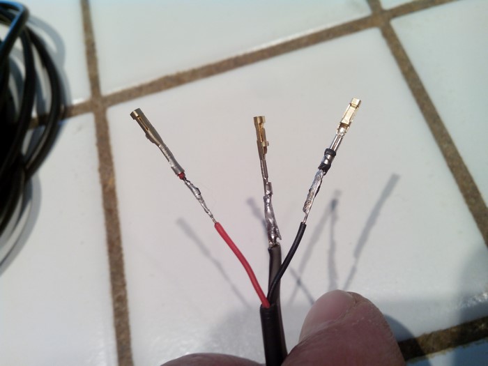

pour brancher la caméra sur le medianav, tu devrais t'inspirer de la doc Renault de leur propre caméra.
http://www.tech-accessoires.renault.com ... cessoires/
il faut brancher 3 fils sur le medianav, video, masse et contact marche arrière.
les pins qu'il faut insérer dans la fiche ISO existante, ressemble à cela:
qu'il te faudra récupérer sur un ancien lecteur de CDrom PC.
Duster phase 2 de juillet 2014;
prestige 110 4x4 blanc glacier, caméra de recul, attelage, alarme.
