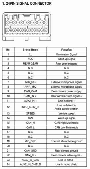

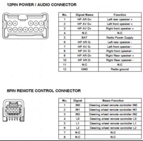

je souhaiterai installer 2 écrans à l’arrière du véhicule pour les enfants,
est il possible de les raccorder au medianav et installer media@skin comme lecteur vidéo ?
 Sujet du message: Re: medianav et ecrans dvd
MessagePosté: 29 Jan 2016 23:00
Messages: 4659
salut,
non, il n'y a pas de sortie vidéo sur le medianav malheureusement
voici les connectiques
