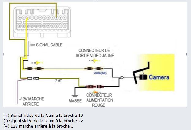

j'ai quelques soucis avec l'installation et notamment avec le branchement de ma caméra de recul récemment achetée ainsi que le raccord électrique. Cette caméra est une NTSC 12 V « no name » (http://www.ebay.fr/itm/172160935625?_tr ... EBIDX%3AIT" target="_blank ) qui ressemble beaucoup d'autres et a été achetée aussi sur la baie pour 8,78 €. J'ai pris aussi, sur les conseils de Wilfranck le fameux raccord ( http://www.ebay.fr/itm/262481915809?_tr ... EBIDX%3AIT" target="_blank ) afin de ne pas dénuder les fils d'origine. Ma caméra comporte une prise jaune « cinch » et une prise alimentation rouge 12 V. Il y avait un câble de signal vidéo avec deux prix cinch jaunes d'où partait un petit fil rouge de chaque côté. Dans un premier temps j'ai pensé qu'il s'agissait de raccord de masse mais visiblement, n'ayant pu démonter une prise, après avoir sondé au multimètre, la masse du câble vidéo et ce fil rouge étaient indépendants. J'ai donc passé, non sans peine, ce câble vidéo ainsi qu'un câble séparatex repéré (rouge et noir, pour éviter les confusions) jusqu'à la console et j'ai relié la prise jaune du câble vidéo à celle de l'adaptateur (qui sont branchés en dérivation sur les broches 10 et 22, pour la masse du signal vidéo) et le fil noir, marqué power + de l'adaptateur à mon fil noir et le rouge, à power -. J'ai relié l'extrémité du petit fil rouge au film noir du côté du Médianav et je l'ai laissé libre de l'autre côté (pour éviter les boucles de masse). Puis je me suis pointé chez Renault Dacia Rillieux qui, me l'a prise sans rendez-vous et m'a dit avoir activé. Cependant ils m'ont dit que j'avais dû sûrement me tromper dans un branchement car cela ne marchait pas. Dubitatif, je suis rentré et j'ai tout revérifié. Le câble vidéo n'est pas coupé d'essayer de brancher à la broche grise marquée « REV »… Pas plus de succès. Cependant, au multimètre, contacter mis, entre la masse plot numéro 21 ou plot numéro 22, impossible de trouver une tension de 5 ou 12 V en enclenchant la marche arrière. J'ai donc décidé d'alimenter par les bornes de la lampe de recul… Pas plus de succès. Où me suis-je donc trompé ? Ou alors, mon Médianav (type 1, c'est-à-dire NON évolution, n'a-t-il pas été activé ? Je n'ai pas de problème d'électronique en général et il me semble que si le Médianav était activé, il devrait y avoir 5 ou 12 V sur le câble REV. Quelqu'un peut-il m'aider ?

Si l'option camera de recul à bien été activé par ton garage, dans le menu "réglage écran" de ton Medianav tu dois retrouver l'option "Caméra de recul: On / Off"
Pour le câblage, j'ai trouvé ça:

merci beaucoup!
effectivement, j'ai commis une erreur : je n'ai pas relié le 12 V à la broche 3 «REAR » mais je n'ai pas non plus d'avertissement sur l'écran du Médianav de la présence de la caméra de recul… Je n'ai pas non plus d'indication de la CLIM mais peut-être as-tu un Médianav évolution. Pour le moment il pleut dans la région lyonnaise et je regarde cela demain matin.

Oui, la photo de l'écran n'est pas celle d'un Medianav première génération. Il n’empêche que tu devrais retrouver la fonction "caméra de recul: On / Off" sur le tient (si elle est active).
