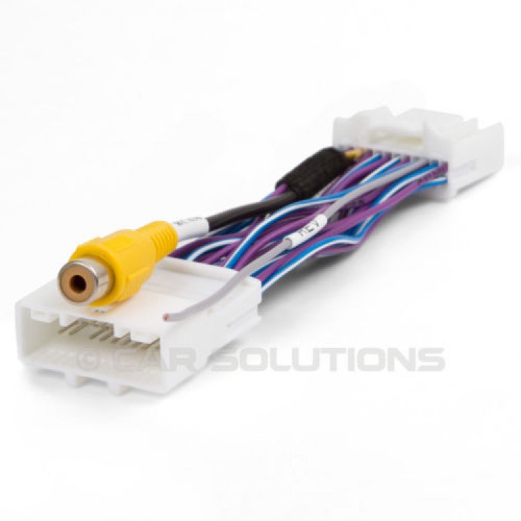

voila je viens d'installer ma camera de recul, pas evident de passer tous les fils surtout avec le fil video mais avec un peu de patience. J'ai raccorde au medianav via ce faisceau.
J'ai pris Rv en CC Pas possible d'avoir rv avant le 24 aout plus de place. Le responsable m'a demande si c'est une camera d'origine renault, non ce n'est pas le cas il m'a dit je ne sais si ça va fonctionne. Une camera c'est une camera elle est en ntsc
je l'ai teste avec un ecran 12v ça fonctionne.
Je vais devoir patienter jusqau'au 24 aout
voila hier la CC a activer le medianav pour la camera de recul mais j'ai un petit soucis lorsque je passe la marche arriere l 'image apparait sans soucis mais lorsque j'appuie sur la pedale des freins j'ai une ligne qui apparait sur l'image pourtant le feux de recul n'est pas sur le meme fusible que les stops?
