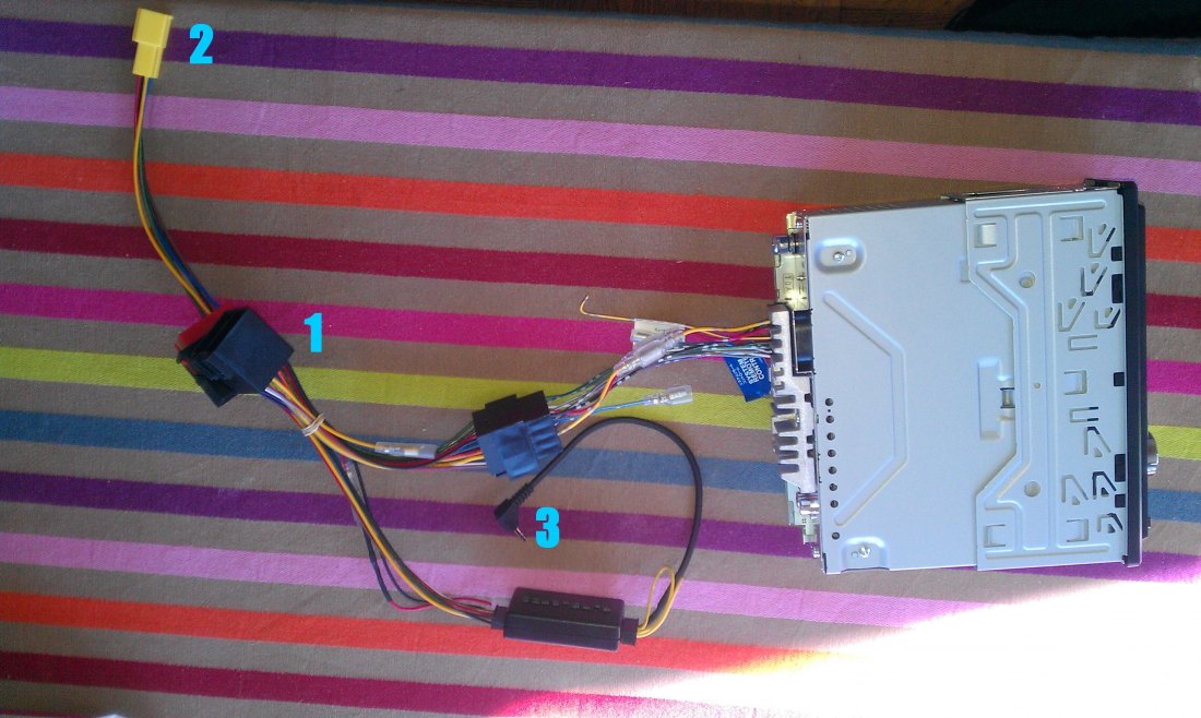

je fais remonter le sujet car j'ai installé le faisceau vendu chez Liquidice, mais celui ci ne fonctionne pas
j'ai commandé faisceau pour un Pioneer et il m'a livré un faisceau pour un Sony, je lui ai envoyé un message pour le prévenir de son erreur, mais il m'a dit que ce sont les mêmes...
Résultat, j'ai tenté de le monter aujourd'hui mais sans succès, rien à faire ça ne fonctionne pas!
est ce que certains d'entre vous ont eu les mêmes problèmes?

J'ai commandé chez eux pour un Pioneer également. Il était précisé sur l'annonce le fait que les faisceaux Pioneer et Sony étaient identiques donc je n'ai pas été surpris de voir marqué Sony. Tout se montait parfaitement et tout fonctionne impec', peut être es tu tombé sur un modèle défectueux? Voir avec Liquidice pour un échange?
J'en profite pour te mettre l'image de mon assemblage avant montage. Vérifie que tout soit pareil chez toi (en même temps, difficile de se tromper, c'est du Mecano).
1 se connecte sur la prise ISO du Duster, 2 sur la prise des HP, 3 se branche au cul du Pioneer.

salut, n'as tu pas tout simplement raccordé la prise entre l'interface et le poste (avec la prise jack) sur l'entrée micro du poste qui est un jack aussi ?
pour moi, ça fonctionne impec et toutes celles que j'ai monté sur des pioneer de différents modèles aussi
