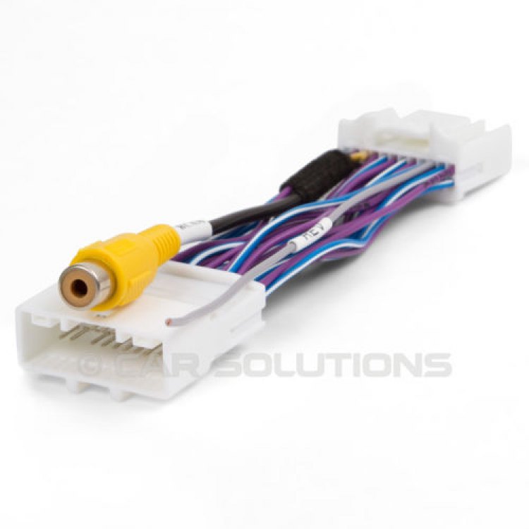

J'ai installé ma camera de recul ce week end (sur un duster 2016). Le plus dur est de sortir les fils déja en place dans la prise du media nav, ça m'a prit autant de temps que le reste :lol: (une grosse après midi de boulot).
J'ai juste brancher sur le feux de recul pour alimenter la camera puis sur me media nav le signal vidéo.
J'ai un autre câble a brancher si je veux pas avoir le message "Erreur de la camera" quand je retire la marche arrière mais grosse flemme :lol: il me faillait encore sortir un câble de la prise. (d'ailleurs c'est pré cablé ? ils vont ou tout ces câbles Oo)
Et pour l'activation par la CAN CLIP. Il m'a fallu 10 minutes mais c'était la 1ere fois, il me faillait le temps de comprendre comment ça marche :lol: :lol:
J'ai pas le gabarit d'affiché mais je crois qu'il faut également le configurer via la can clip.
J'espère réussir plus facilement mes manoeuvre avec la remorque :mrgreen: :mrgreen:
Si des alsaciens veulent activer la fonction, ça peut se faire :oops:
Pour passer le cable video dans l'hayon, tu as eu facile?
je ne comprends pas pourquoi as tu difficile pour debrancher le cable du medianav?
moi je viens de recevoir mon cable
je vais commander la camera et j'installerai ça apres mes vacances

j'ai pas commandé un cable comme le tiens pour mettre la camera.
Juste du brancher directement sur la prises du medianav et c'est une galère pour sortir les fils et en mettre :lol:
mais ça se fait 8-)
Pour passer le câble dans le hayon du coffre, c'était long, il faut être patient et utiliser un passe câble (j'ai utilisé du câble en 1.5mm² et c'est pas aussi bien qu'un passe câble).
J'ai scellé la camera au mastique de sdb, j'en avais du gris ça permet de rester étanche.
mais ça se fait 8-)
ok je comprends maintenant et pour l'activation tu as fait comment?
