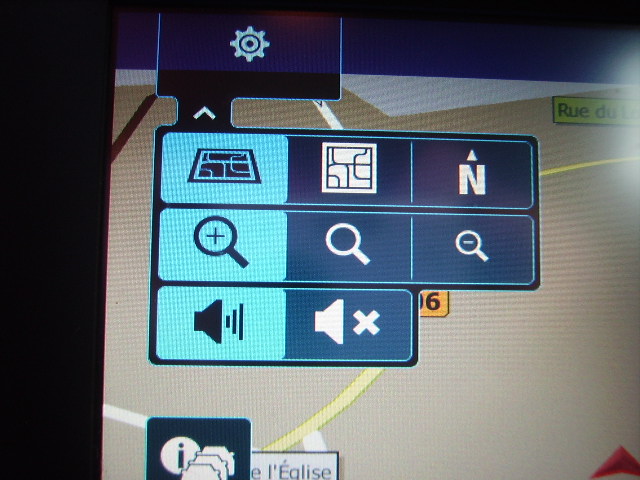

Tu vas dans carte , en haut à gauche tu as la roue dentée , tu appuies dessus , apparait un masque qui devrait être comme sur la deuxième photo .
Peut-être que ton soucis vient de là ?

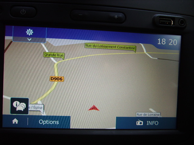

Petite question svp.... je vois sur ta capture d'écran que tu a l'icône infotrafic activé ! J'ai mon Duster depuis 2mois et demi et je n'ai rien sur le medianav evolution en version 8.05.
J'ai fait ma mise à jour gratuite il y a une semaine mais ça n'a rien changé. Je me suis renseigné hier au concessionnaire mais il n'en sait rien....il doit se renseigner! est-ce normal de ne pas avoir
la tmc ? sais-tu quelque chose à ce sujet ?
Merci d'avance et bonne soirée.

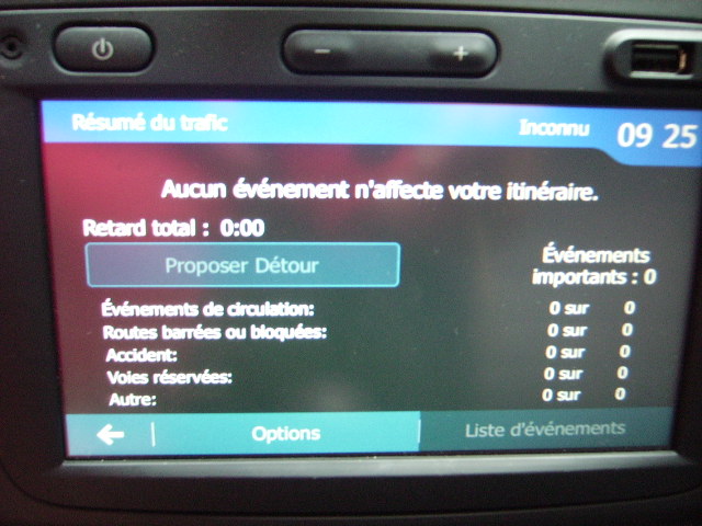

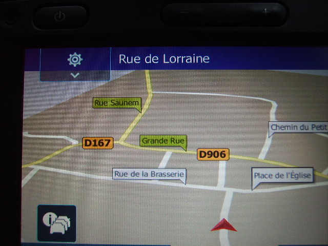

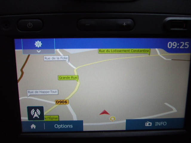

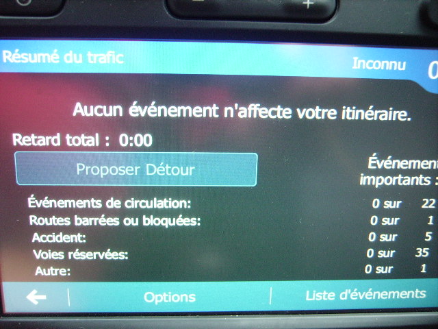

Peut-être as-tu à la place cet icône , ce qui veut dire qu'il est en recherche d'info trafic . Il arrive que certains jours il faille 10 à 15 minutes pour trouver les infos .
Dans ce cas , si tu actives l'antenne tu as ce message où tout est à zéro .
Alors qu'avec cet icône
Tu as les infos

Merci Claude pour tes infos mais hélas je n'ai rien de tout cela !
Je n'ai pas non plus l'icone trafic dans les menus à côté du menu de mise à jour.
Je ne comprends pas ! Je viens de lire sur un autre forum que pour avoir l'info trafic, il fallait avoir le gsm (portable) connecté en Bluetooth .... cela me semble une connerie mais ????
J'attends la réponse du concessionnaire (s'il me rappelle) .
Merci et si tu as d'autres infos ou pistes n'hésite pas... ;)

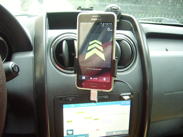

Comme le GSM est au-dessus du MNE , je le laisse en Bluetooth pour les communication téléphonique . Il se peut que le GSM serve de relais pour le MNE...
Par contre j'utilise la prise USB du MNE pour le GSM . C'est un câble plat de 20 cm de long qui sert aussi bien pour charger que transmettre de la musique sur le MNE , avec prises aimantées pour le ranger ; provenance Ali Express (petit prix)
