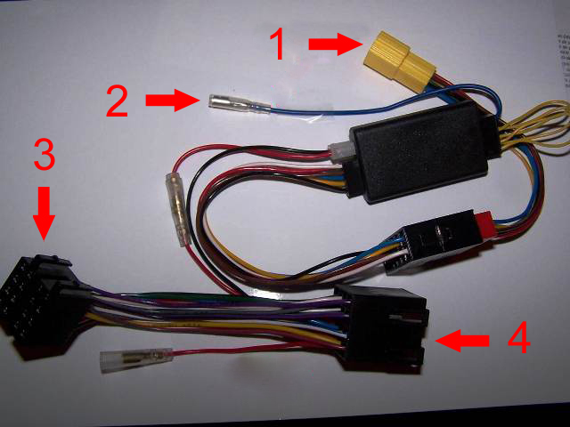

Salut,
J'ai repris l'image de bu3304 (merci)
Ou dois je brancher les connectiquers suivantes ?
1.
2. Là j'ai compris une cosse femelle sur le cable bleu de l'autoradio
3.
4.
Merci d'avance pour votre aide
Eric
Bonjour Eric..
Le 1 sur la prise jaune qui vient de la commande au volant du DUSTER
le 2 c'est bien le fil bleu qu'il faut brancher au fil bleu remote de l'autoradio
le 3 et 4 ce sont les fils des prises iso, que tu branches une coté voiture, et l'autre coté Autoradio ..Tu ne peux pas te tromper...
A+ ;)
bonjour,
j'ai bien reçu le mien par j louis vendredi un kenwood bt 950 rn je suis comme indisqué sur ton explication ..??? ( ne lui dis pas ) dans toutes ces fiches je suis un peu bcp perdu ... )
adore sa ligne , et puis ballader au brame du cerfs dans les chemins de bois .. , filer aux clubs de loisirs en hiver duster commander ce 21 02 2012 sortie usine 21/03 garage semaine 16 , 4x4 prestige 110 gris , esp, acc central, bavettes av, roue secours, tapis neige , bac coffre; ; avancé au garage le 27 mars.. oufff sortie usine 16 mars.. .

et il me semble meme que la fiche type jack d'un cote que j'en aiu pas besoin , ... pas de tracas j louis si tu lis j'ai rien enlever de l'auto, j'essaie de comprendre le montage de tous les fils ... . de ce qui y a ici plus haut et de ce que j'ai ... ( le cable de la radio et puis la sachet de la comm volant avec le petit boitier .. que je vois sa fonction mnt .... .
