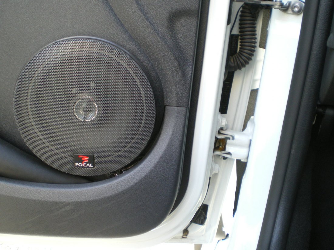

Bonjour, je confirme, je viens d'installer deux paire de FOCAL 165CVX, moins d'une demie heures pour la dépose et la repose des quatre nouvelle enceintes. De plus en ce moment il y'a des affaire à faire aux Feux V..., car il font 50% de remise. Il faut juste un Tournevis TORX 20 pour le démontage, et le remontage des hauts parleurs et un tournevis plat pour déposer les caches hauts parleurs d'origines.

moi aussi il y a un petit moment j'en ai installé à l'avant et à l'arrière et j'en suis toujours satisfait, sans aucun problème pour la profondeur ;) :D
