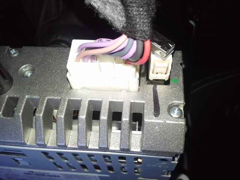

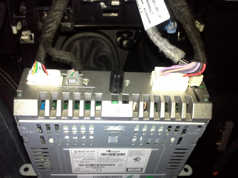

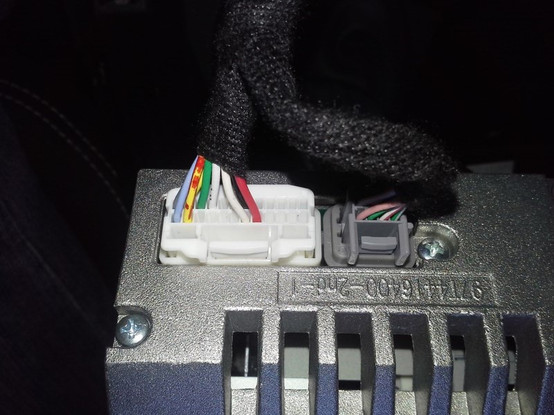

Bon, j'ai été sortir l'autoradio :
Voila à quoi ça ressemble :
L'antenne est bien en fakra, donc je vais essayer de trouver un ampli qui se branche sur du fakra.
Par contre, il n'y a aucune inscription pour savoir quel est le cable en +12V après contact...
Est ce que quelqu un peut me renseigner là dessus ??
Merci

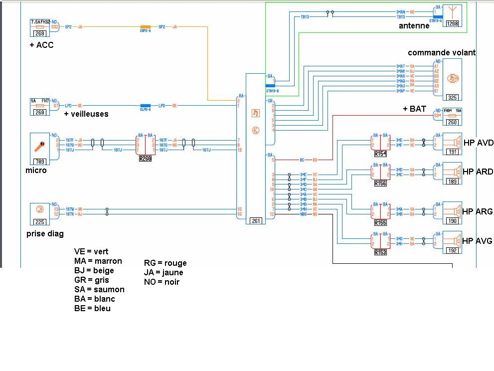

Pour etre sur de trouver le +12V après contact, je vais tester au multimètre pour trouver le bon fil et puis j'y mettrai un domino pour raccorder l'ampli.
A priori les connexions du plug&radio sont identiques à celles du medianav, j'ai trouvé ce plan du lodgy. ca a l'air très cohérent au niveau du cablage mais pas des couleurs...! Je vais partir de cette base pour les vérifs au multimètre
