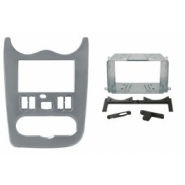

pour l'installer il faut remplacer l'emplacement 1 din par celui ci qui est 2din:
http://www.sonauto.com/#Vehicules_Dacia.h/s71946p
Platine 2 DiN coloris "sienna" (brun cajou) ou "stone grey" (foncé) ou "grey shiny" (argent)
et voici le lien pour le tuto de montage par WILLFRANCK c'est là:
viewtopic.php?f=36&t=6651&hilit=autoradio+2+din+tuto

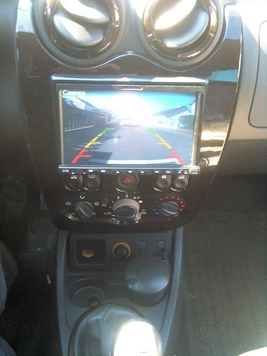

PS: j'en ai profité aussi pour y connecter une camera de recul (oui oui c'est aussi prévu!) qui me sert vraiment en région parisienne.

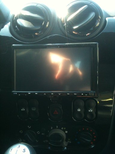

Voici quelques photos:
Je precise que l'on peut orienter l'angle de l'écran sur plusieurs niveaux ce qui permet d'éliminer certains reflets en cas de soleil et aussi qu'il n'y a pas une main qui sort de l'écran il est éteint! :lol:
une image de la camera de recul

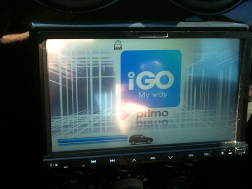

Et pour finir l'ouverture du gps que j'ai moi même personnalisé avec mon duster qui ouvre la route du logiciel 8-)
avec le recul je n'aurai pas du faire mes photos a contre jour avec un portable, mais je voulais montrer aux impatients le rendu du matos...
