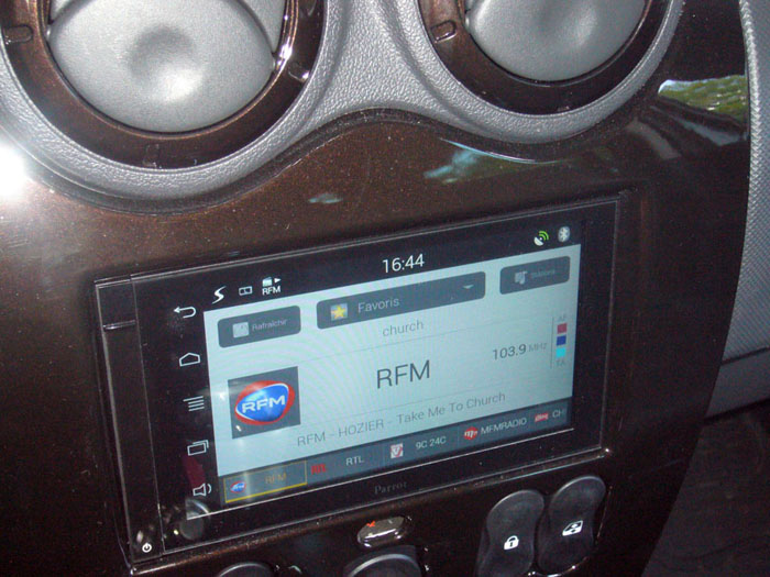

Attention, il faut effectivement un adaptateur de faisceau, car depuis mi 2012, le Duster n'est plus en ISO. Il faudra aussi un adaptateur de faisceau d'antenne, car à ma connaissance, le 1 DIN Bluetooth Daewoo utilise une antenne à prise fakra.
Etant rentré dans les entrailles de la bête (programme informatique), j'ai énormément amélioré mon Smart et suis parvenu à des fonctions vraiment sympa.
Voilà ce que donne mon tuner maintenant.
Bonne journée

Beau boulot !!
Merci.
