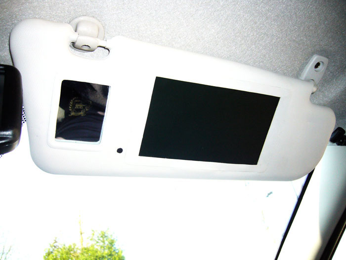

Oui, mais ça oblige à les retirer à chaque fois qu'on stationne.
La meilleure solution reste l'appui-tête vidéo universel avec volet de camouflage.
Pour en intégrer sur le Duster, c'est faisable mais pas plus de 6 pouces, vu la taille de l'appui-tête.
Et il faut un écran super slim, et après pas mal de travail, car sur certaines voitures ou je ne peux pas mettre d'appui-tête vidéo universel, je creuse l'appui-tête d'origine, et pour une parfait intégration, souvent je supprime le body de l'écran pour refaire un boitier d'intégration moins encombrant. Après, on voit juste une dalle vidéo.
Pour l'instant, pas essayer sur Duster, il faudrait que je procure un appui-tête en casse de Sandero, pour étudier la chose. Mais c'est surement faisable, après il faudra aussi bien choisir l'écran (ceux que l'on trouve en France ne sont pas toujours slim, pas toujours modifiable, et dans certains cas, la dalle n'est pas top). Par contre, quand on a les bons produits, on faire des trucs top avec les dalles que j'utilise.
