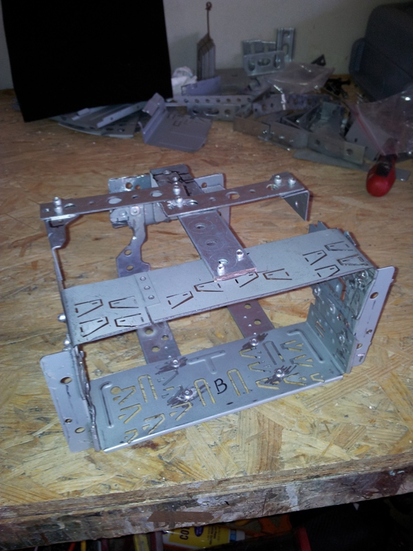

Bonjour , moi je l'ai fait , oui un peu de boulot , mais j'ai fabriqué un support sur mesure fixé au tableau de bord et je l'ai egalement fixé a l'arriere avec un patte prise sur la vis que l'on voit au fond, un peu pres au milieu, lorsque vous enlever votre autoradio. je vous met les photos du support et de l'ensemble fini .
noir , 4x2 , DCI 110 cv , prestige , esp , radar de recul , canul , pack look ,
