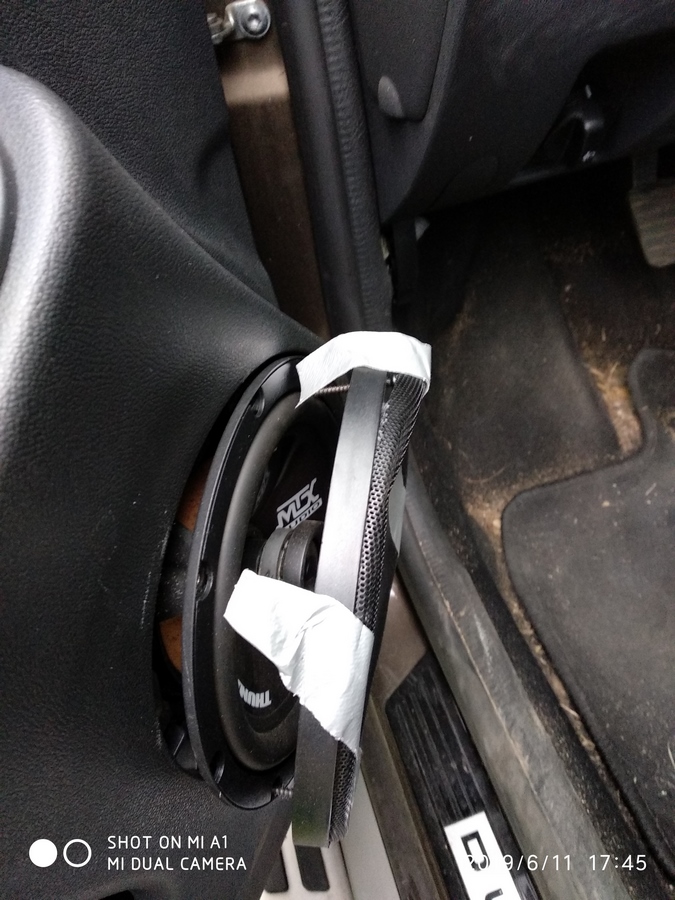

bonjour
voici avec un peu de retard la photo
merci a vous pour l aide
duster 4x4 dci 110 black touch brun vison , pack aventure , pack off road

MessagePosté: 11 Juin 2019 18:07
Messages: 1803
Localisation: Nantes (44)
Moi je tournerai légèrement le haut parleur pour décaler les trous existants et je revisserai le tout.
( ͡° ͜ʖ ͡°)
