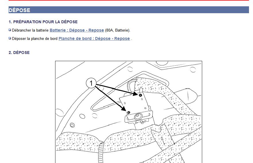

salut,
d'origine, l'antenne GPS est sous la planche de bord en partie centrale, il faut la déposer pour remplacer l'antenne

bonjour wilfranck
tu peux m en dire plus sur la dépose de la planche de bord pour situé l endroit de la pose d antenne GPS car en démontant le plafonnier je pensais que c était ça
merci d avance
 Sujet du message: Re: changement autoradio pour un media nav
MessagePosté: 16 Avr 2018 12:46
Messages: 4659
heu, je ne pense pas que ça vaille le coup de déposer la planche de bord juste pour une antenne GPS car pour la déposer, il faut déposer la colonne de direction, le volant donc l'airbag, toutes les vis de maintient, le bloc compteurs, la console centrale, etc....
perso, je la placerai soit dans un montant si elle passe, soit je la glisserai derrière le medianav au plus près du pare brise possible (à plat au dessus du bloc chauffage si ça passe) et je ferais l'essai
