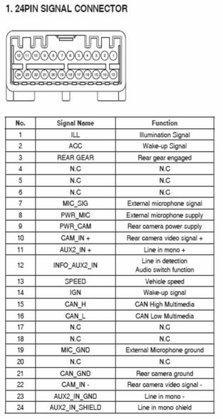

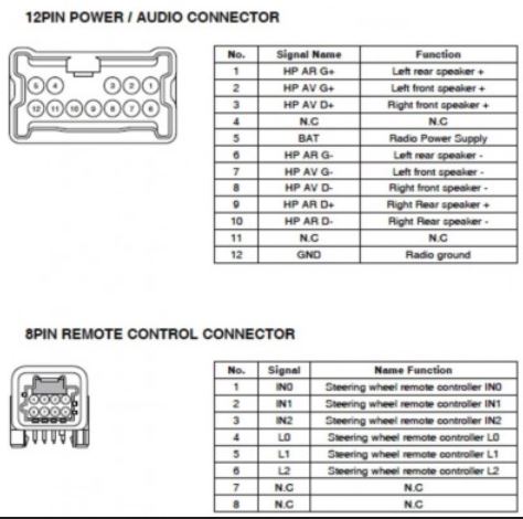

Bonsoir Wilfranck,
J'ai vu effectivement que ce câble pouvait être un câble " mute ". tant que j'y suis.....il est ou sur le connecteur le câble "illumination ".
Samedi je monte tout et je poste les photos !
Merci pour aide précieuse.
Philippe33160
Il vaut mieux se taire et passer pour un con plutôt que de parler et ne laisser aucun doute à ce sujet
 Sujet du message: Re: commande au volant
MessagePosté: 07 Déc 2015 22:31
Messages: 4659
il est là ;)
sur ta prise d'origine, il est en position 1

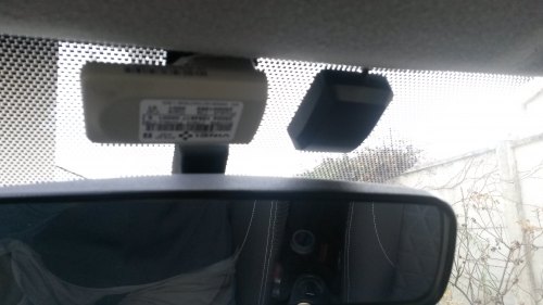

antenne GPS:

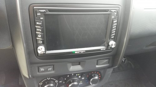

poste éteint:

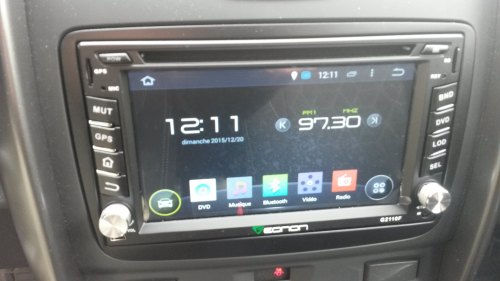

Poste allumé !

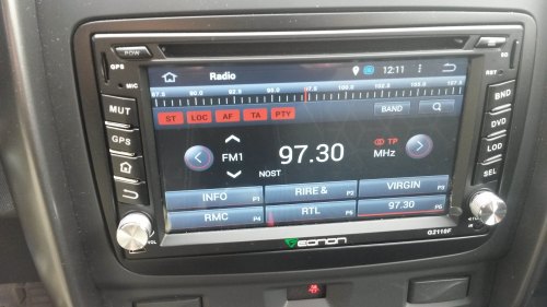

Radio:
Le seul point a trouvé c'est la possibilité d'allumer le poste Duster arrêté .
Merci à tous pour votre aide.

Bon volà plus grand !
MessagePosté: 21 Déc 2015 21:07
Messages: 2499
Alors ça c'est "the poste" ;)
As-tu réussis à conserver toutes les commandes au volant ainsi que le micro pour le bluetooth du tel ?
Modification au niveau du passage de l'emplacement du médianav pour insérer ce new poste ?
IL me plais bien ;)
