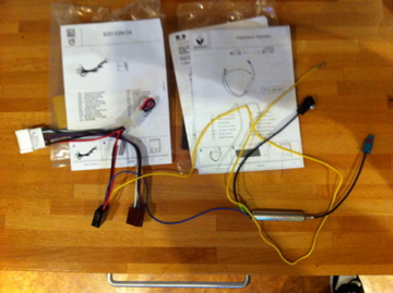

bonjour a tous,
ca y est ma concession l'a reçue.
mais surprise, l'adaptateur antenne n'est pas a 1€, il est a 13€...
Cependant, comme j'avais l'info à 1€, ils m'ont fait un geste ( c'est la moindre des choses) et ils me l'ont fait a 1€.
voila la photo mais soyez un peu bricoleur.
Pourquoi ?
il va falloir démonter l'allume cigare pour brancher le permanent :( (jaune sur la photo)
demain si ça roule, je vous mets les étapes.
De plus, il faut toujours un adaptateur pour l'antenne, le petit plot a insérer dans le poste.
En plus, il faut branche le câble bleu sur la broche N°5 de la fiche Fakra.
Maispas de panique tout de meme, les câbles sont livré avec les modes d'emploi..

Peut tu nous donner les references de ces 2 faisceaux ? merci

concernant le faisceau électrique :
8201339134
pour l'antenne
7711426161
