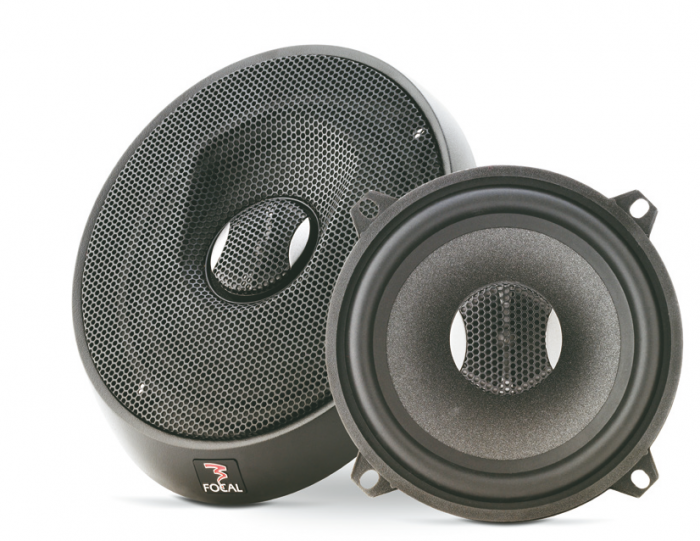

Euh... les miens en focal 165 sont rentrés sans aucune découpe à l'avant et à l'arrière !
J'ai choisi les polyglass cela dit, ils sont peut etre un peu moins gros de l'aimant.

Au contraire c'est ceux la que je voulais mettre et c'est ceux qui ont le plus gros aimant :lol:
Après il fond peu être les emplacement HP les yeux fermer donc personne a la même taille :roll:
Je croi que je vais devoir attendre mon Duster pour acheter le matériel pour voir !

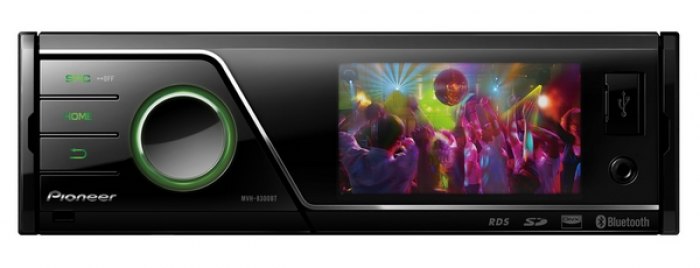

Bon ben après de nombreuses hésitations et renseignements (merci a tous).
Les heureux élus sont :
Pioneer 8300BT
Sa télécommande au volant
Focal IC 130
J'espère que le résultat sera bon^^
Encore merci pour tout les renseignements^^

Les Focal en 165 ne nécessitent pas de découpe (si j'ai bien compris) car ils se posent en applique sur le panneau de porte. Moi j'ai installé des 13cm, encastrés comme ceux d'origine. La différence de profondeur doit friser les 30mm à l'oeil.

Surtout qu'en 165 tu gardes la grille d'origine Focal qui a de la gueule sur ce modèle!
