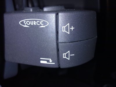

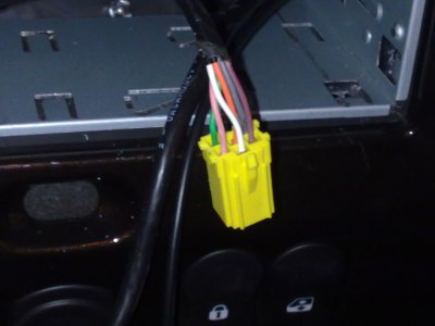

Oui, effectivement j'aurais dû poster sur le forum "Autoradios" au lieu du forum "Audio, vidéo, GPS". Je présente mes excuses pour cette bourde.
J'ai parcouru plusieurs fois ces forums ainsi que les forums "Faites-le vous-même" à la recherche des informations suivantes :
- Quels est le type des signaux émis par la commande au volant (photo ci-dessous) ?
Signaux type 0 ou 1 ? ou signaux plus complexes ?
- Sur quels fils, qui arrive à la fiche mini ISO jaune, retrouve-t-on ces signaux ?
- Comment est alimenté électriquement cette commande ?
(le schéma électrique en allemand ne m'aide pas du tout).

La commande au volant :
La fiche min ISO jaune de la commande au volant
Fils de l'autoradio à connecter

D'après ce que j'ai pu lire, les diverses commandes correspondent à des résistances différentes...
Je n'en sais pas plus.
