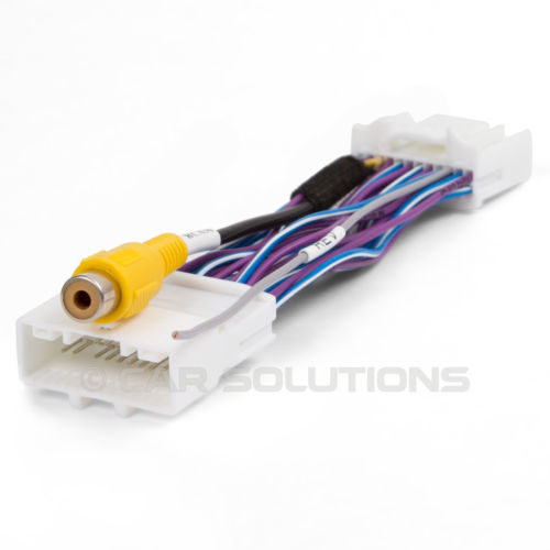

a quoi sert le fil gris sur l'adaptation camera de recul medianav?
il suffit de raccorder le cable video , le positif sur le feux de recu let la masse biensur? le fil gris?

je pense que le fil gris c'est l'info marche arrière à raccorder au medianav pour que celui-ci bascule sur l'image de la caméra automatiquement
pour le reste, pourquoi downgrader ? tu peux la faire activer à la valise et oui, c'est toujours un peu risqué de faire des manips de fichiers (un fichier incomplet ou un bug peuvent bloquer le medianav définitivement)

le fil gris qui resort de la fiche qui rentre dans le medianav donc il est deja raccorde quand il est positionné mais sur la camera il n'y a que 3 fils le jaune video le rouge + et la masse noir?
si je positionne la camera et le branchement, la CC va bien vouloir l'activer?

pour l'activation, normalement il n'y aura pas de souci
pour le fil gris, il faut le brancher sur l'alim de ta caméra (donc sur le + feu de recul)
