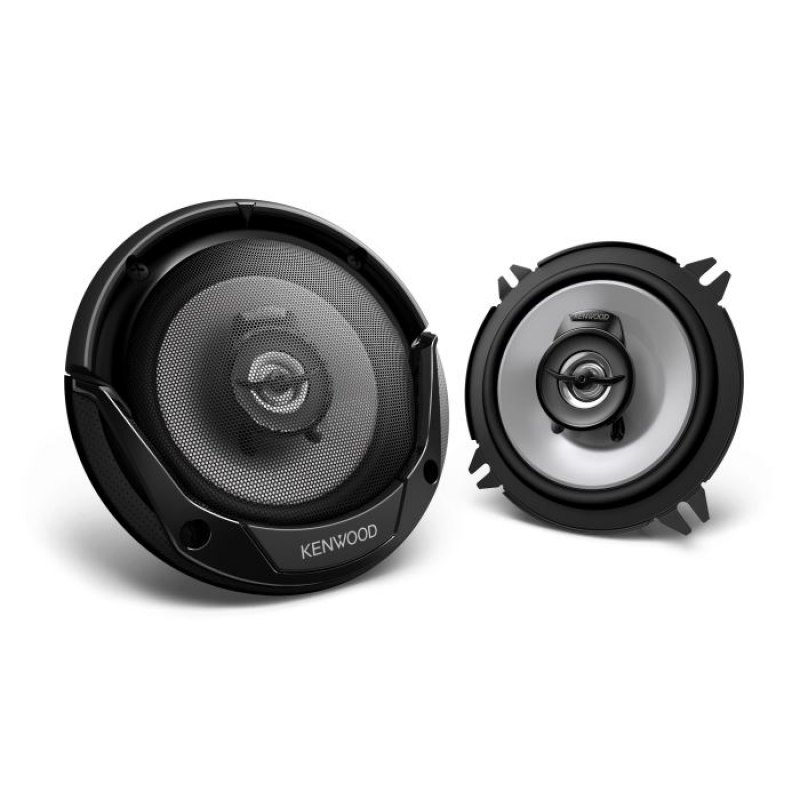

Pour l'arrière j'ai des 13cm qui étaient montés sur ma Sandero et qui me donnent entière satisfaction (je les ai depuis au moins 7 ans, ils étaient auparavant montés sut mon Picasso !!!)
Aucune modification à prévoir, en plus la version que j'ai avait la connectique appropriée montée directement dessus...
En modèle actuel ça serait ceux ci (KFC E1365, 28€ la paire )

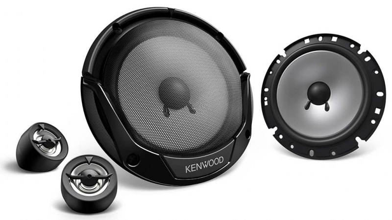

Pour l'avant je me suis commandé hier un kit éclaté en 16cm toujours de chez Kenwood, le KFC E170P. Acheté chez Cdiscount pour 43€.
Ce kit existe aussi en 13cm, mais j'avais envie de voir la différence... Seule différence notable entre le 13 et le 16, la bande passante passe de 40Hz-21KHz à 30Hz-21KHz (et 3€ d'écart :lol: )
Voilà, on va bien voir ce que ça va donner... A suivre donc ;)
