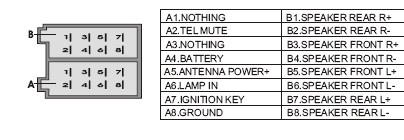

J'ai remarqué que la luminosité baissait d'au moins 80% quand j'allumais les feux (n'importe lequel).
Savez vous pourquoi ?
Merci :mrgreen:

oui, c'est normal, certain postes prennent en compte l'allumage des feux (il y a un + veilleuses sur la prise ISO)
mon pioneer le fait aussi, c'est pour éviter que la lumière soit trop forte la nuit

C'est bien ça, ton poste a cette option. :idea:
Si cela te déranges, il faut débrancher le fil A6 sur la prise ISO "Lamp in" :P

Ok merci pour l'info c'est cool ! :mrgreen:
