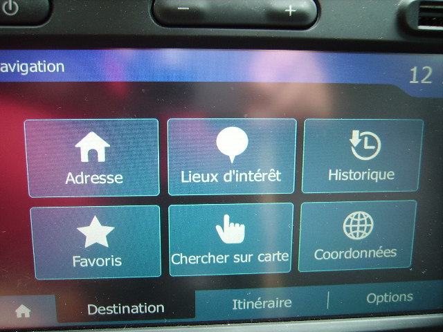

Je vais essayer par quelques photos de vous guider .

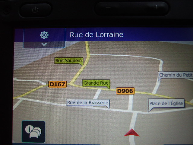

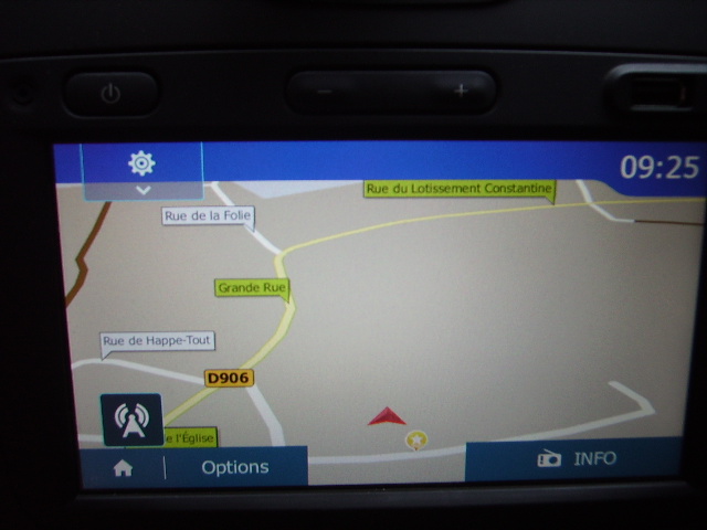

En mode GPS
Vous avez ce masque
qui avec le logo en bas à gauche vous donne ces renseignements
Si vous avez ce logo , c'est qu'il est en recherche
vous n'obtiendrez que ce résultat
Place à une suite de photos , où tout fonctionne parfaitement .

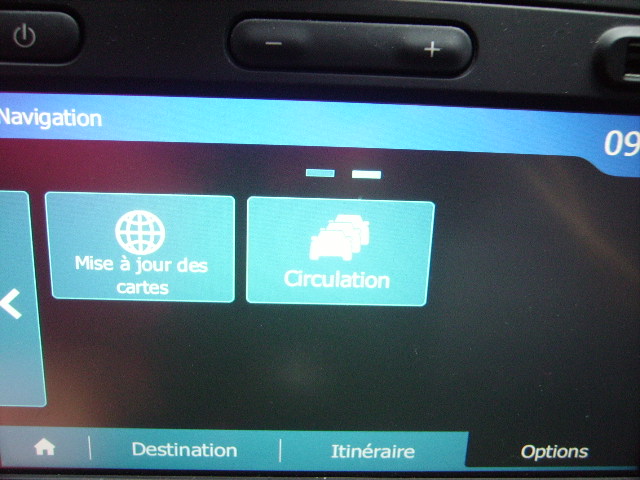

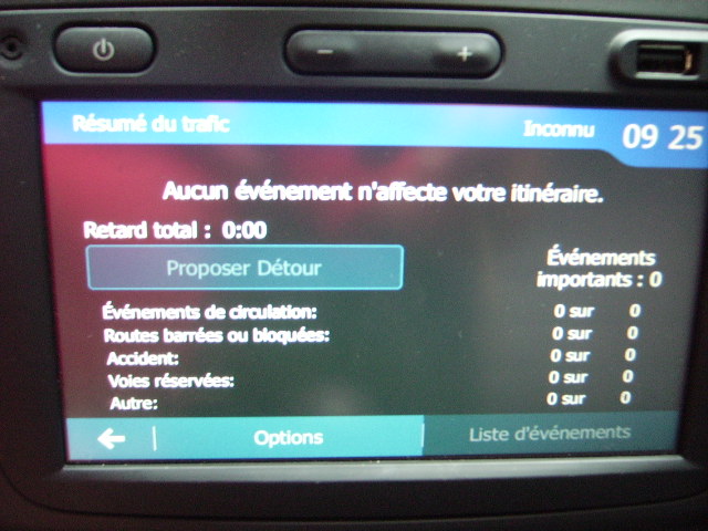

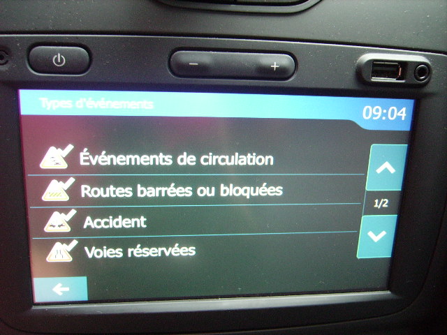

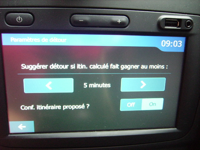

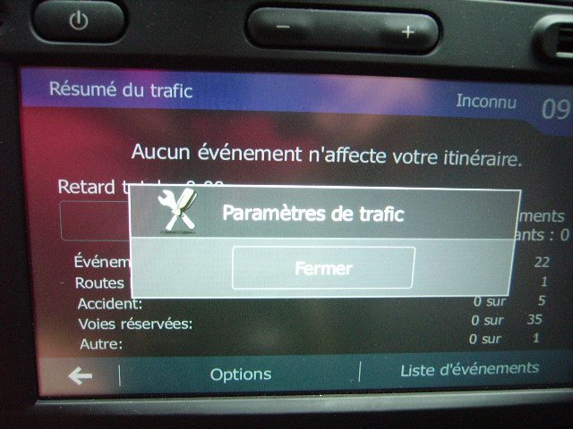

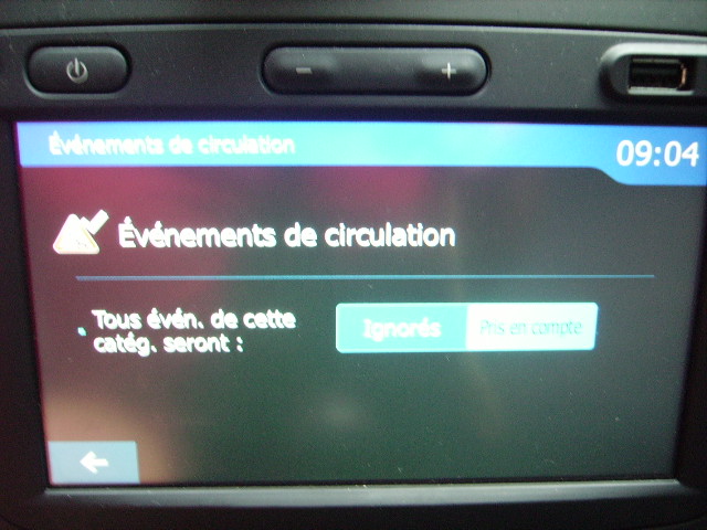

vous allez dans paramètres trafic

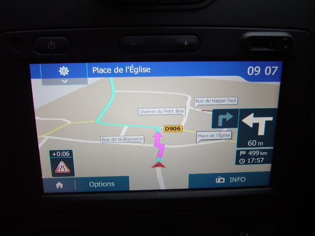

En guidage vous aurez ceci
La boussole n'apparaitra que lors de la lecture carte , elle est passée à droite et non plus à gauche comme en F22 .
Si vous avez cela , tout fonctionne , il ne vous restera qu'à affiner vos désidérata dans le Media Nav Evo .

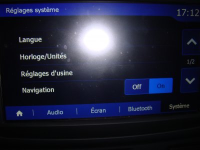

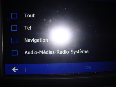

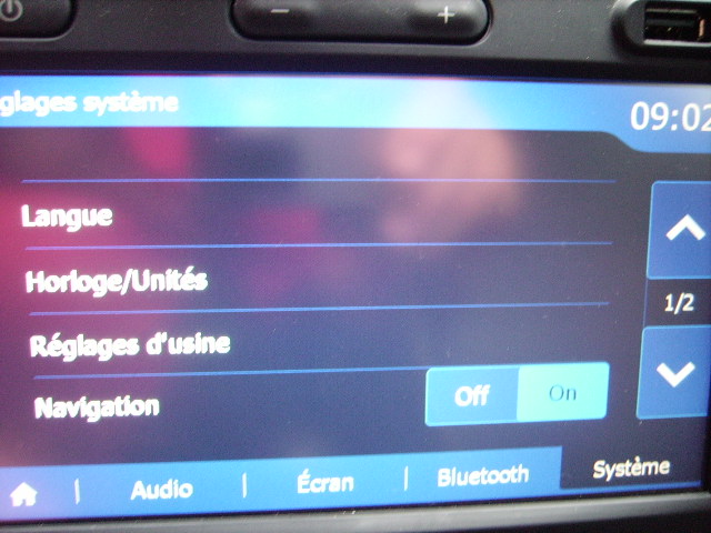

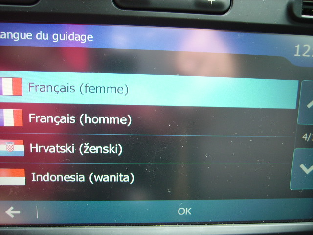

tu vas dans "options" et obtiens ce masque
puis dans "Réglage de la langue" en oubliant pas de valider avec "OK"
une dernière
Si tu as tout cela , ça fonctionne très bien .
Si tu as le temps , passes en revue tous les menus et sous-menus du Média Nav Evo , tu vas vite t'apercevoir qu'il est beaucoup plus complet que beaucoup persistent à le dire .
Hier pendant que mon épouse était chez le toubib , j'ai testé "AHA" : il faut juste le mettre en route sur le mobile , attendre que ça charge sur le Media Nav Evo et tu as accès à toutes les fonctions de AHA . C'est réservé pour androïde .

HELLO Claude Image
Je dois être une super quiche Image Image Image Image Image

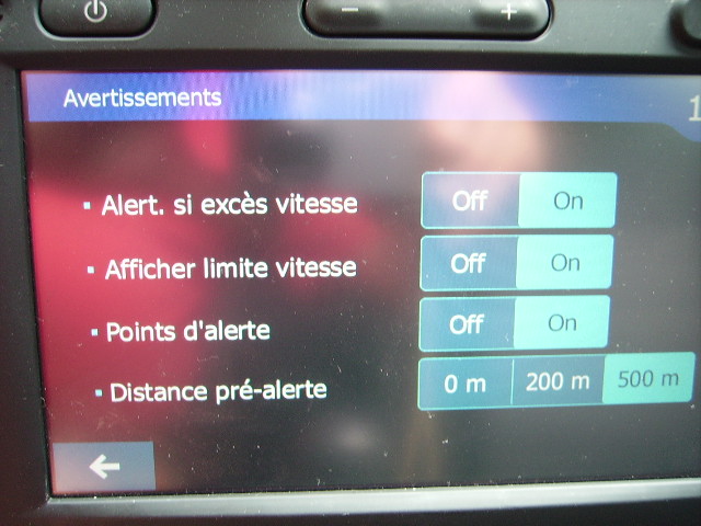

J'ai fait toutes les manips que tu me conseille et ceci toutes confirmer par le " OK", et bien malgré tes explications et photos, tout fonctionne sur la version 8.05 sauf l'activation de la synthèse vocale de la navigation , faudrait 'il encore pouvoir trouver l'endroit où cocher et décocher l'activation son de la synthèse.
Chose étonnante dans la partie "navigation" les alertes dépassement de vitesse et radar (accidents) fonctionnent j'ai le fameux " DING" que j'ai d'ailleurs été obliger de descendre car d'origine il était a fond (je l'ai remis au niveau 3) :?:

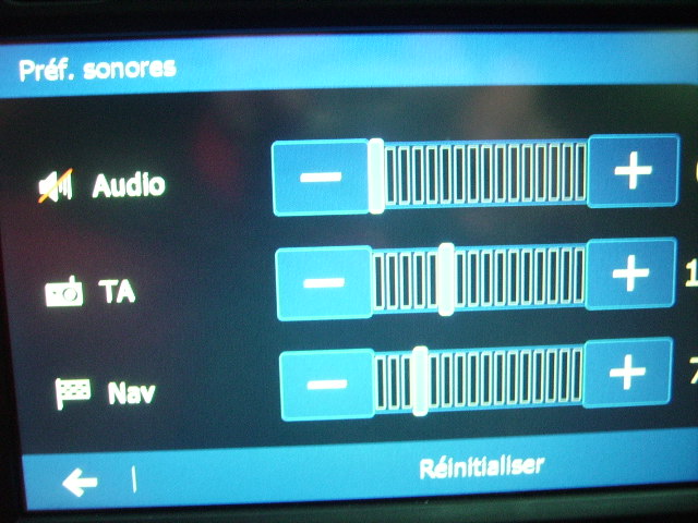

La dame ou le monsieur pour la navigation ne parlent que lors d'une navigation initiée entre un point A et un point B . Donc seulement dans "Nav" . Si tu n'as pas mis une adresse de chute , pas de baratin de guidage .
Le volume du son de la madame ou du monsieur se règle là "Nav"
Si tu es juste en position "carte" , GPS simple , personne ne discute dans le Media Nav Evo . Tu n'auras que les différentes alertes .

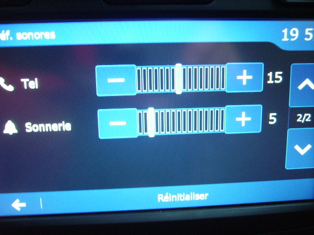

Image Entièrement d'accord avec toi , j'ai bien compris que la partie CARTE est une chose et la partie NAV est une autre chose, pour revenir au niveau SON de la partie NAV sur l'ancienne version 7.05 le curseur NAV (+ ou - de son) réglait les alertes ainsi que la voix de la Madame, hors là (comme déjà dit) ce curseur règle le niveau "SON" des alertes mais la voix de la Madame reste muette :?: et ceci depuis la remise a jour de la nouvelle version 8.05 :?:
Question; Si je fais un genre de " RESET" en cliquant sur " Réglage d'usine" je me retrouve en quelle version :?: en 8.05 ou en 6.05 :?:
(excuse moi pour la qualité (merdique) des photos (flash) j'étais dans le noir dans un parking )
