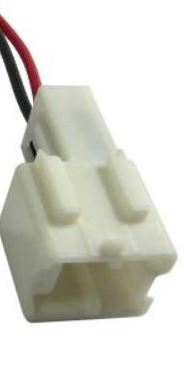

Je suis pris d'un doute mais je pense que c'est OK, je voudrais juste une confirmation si l'un de vous sait...
J'ai commandé ces connecteurs pour HP :
Si ma mémoire est bonne, j'avais trouvé la référence sur dusterteam donc je suis assez sûr de moi....
Mais je vois sur un forum et sur un site que pour le Duster il faudrait cette connectique :
Elles ne me semblent pas identiques.
Mais la bonne c'est la 1ère (la noire), c'est bien ça ?
merci !
DP2 Prestige TCE 125 livré le 12.09.2014, gris comète (ici).
 Sujet du message: Re: Qui a dejà changé ses hp sur le dernier duster ?
MessagePosté: 10 Sep 2014 14:35
Messages: 2816
Localisation: Vexin
Yes, le Noir ! (Sur les adaptateurs fournis par Focal: il y a le logo... VW ! :mrgreen: )
