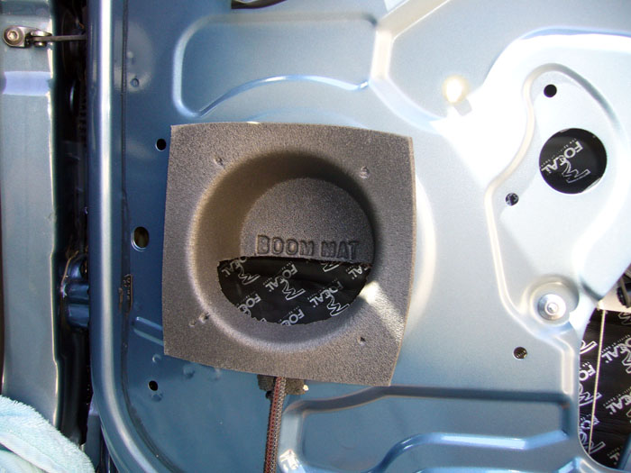

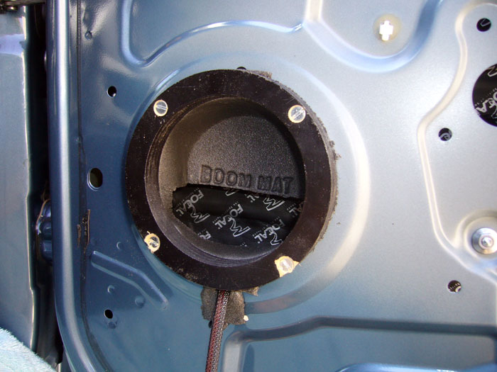

Dans le Duster, évitez de couper le bol, il assure l'étanchéité.
Si vous le coupez pour passer des HP gros, il faut mettre une protection type DEI Boom Mat :
Et le bol est remplacé par une calle de Medium :
Certes un HP de 13 cm ne peut faire le grave d'un gros HP. Maintenant, entre une paire de HP à 30 euros ou moins et une paire de HP à 90 ou 100 Euros, il y a une différence de qualité d'écoute énorme.
Faire des modifs de panneau de portes, ne vaut le coup que si l'on monte des HP de qualité.

Du DEI Boom Mat, ce n'est pas vendu en France. Cherchez sur Ebay US ou Ebay Angleterre.
Il n'y a pas de référence, ça marche par taille.
Dans le cas de notre duster, c'est 5,25 pouces, ce qui correspond à 13 cm.
Ensuite, il y a deux versions profonds, ou peu profonds. Pour ce qui est Dacia, vous prenez slim.
Donc en clair, 5,25" slim.
