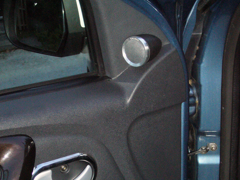

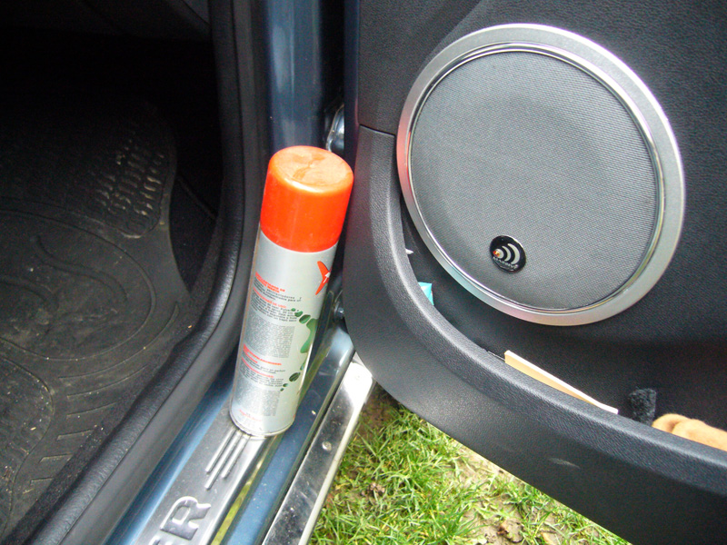

Quand au tweeter, voilà un exemple de ce que j'ai fait sur mon Duster. C'est du sur-mesure.
et nouvelle finition de grille
Bien cordialement
Alexandre

Bien fait tout ca!! :shock:
