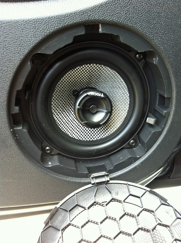

Je viens de monter les FOCAL Performance 130AC à l'arrière : aucune difficulté, ils s'emboitent parfaitement dans les emplacements des portes, il suffit juste de retailler au cutter les 4 oreilles de fixation des HP. On peut garder les grilles d'origine.
Le résultat sonore est excellent et vient bien compléter les 165AC posés à l'avant.

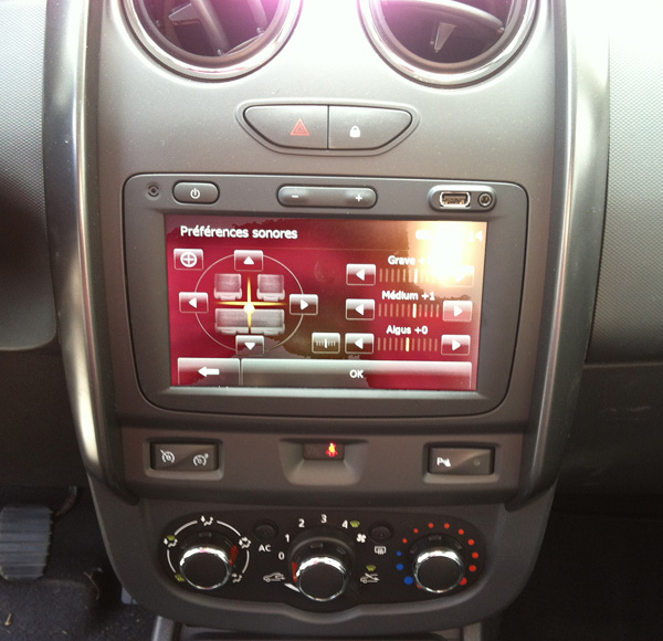

Au plan des réglages, j'ai légèrement décalé d'un cran vers l'arrière pour obtenir un effet "surround".
