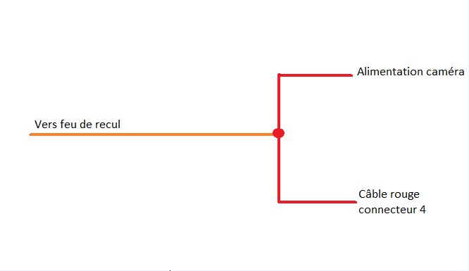

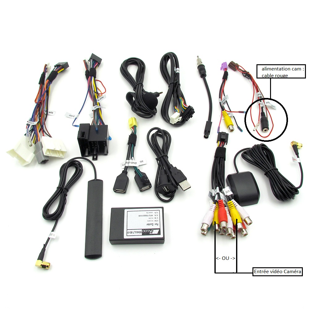

Quelqu"un saurait il quel est le câble à connecter pour que la camera de recul s'enclenche quand on met la marche arrière et où connecte -on ce câble sur le Duster
Si ta caméra était déjà installée, il faut juste brancher ta fiche vidéo sur la fiche "CAMERA" du connecteur 1 et l'alimentation sur le cable d'alimentation rouge qu'il y a sur le connecteur 4 (avec la connexion micro externe). Sinon regarde ici :http://www.forum-auto.com/marques/dacia/sujet5291.htm

Sur quelle prise USB as-tu branché la rallonge ? DVD USB ou l'autre ?
À quoi sert le boitier BAGOO ??
Merci d'avance

j'ai branché la rallonge usb sur DVD/USB
je ne sais pas ce que tu appelles la boitier bagoo , si c'est le petit boitier noir c'est pour la commande au volant cela fonctionne sauf le mute :(

il y a un câble à connecter quelque part pour que la visualisation de la camera se fasse automatiquement quand on enclenche la marche arrière !!!!! et là je sèche (quel câble (le vert K?????) et surtout où le connecter
C'est le câble rouge du connecteur 4 : il faut le connecter avec le feux de recul et l'alim' de la caméra :
afdl a écrit:
j'ai branché la rallonge usb sur DVD/USB.
Oui c'est bien le boitier noir.

Mais il y a bien des sorties audio (voir photo sur post plus haut).
