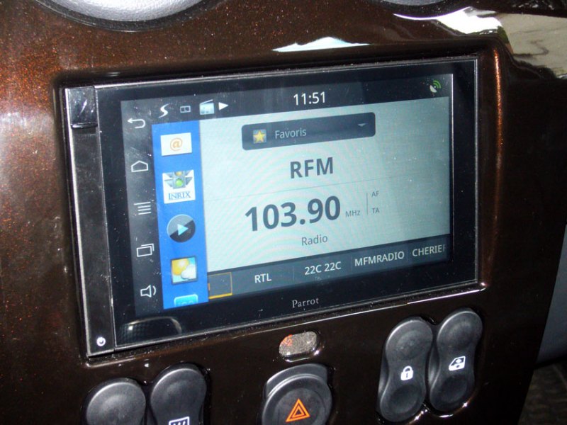

Un double DIN bien monté dans le Duster 1, ça donne ça.
Bonne journée
