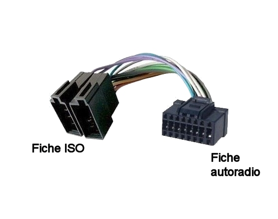

Bonjour ,quand je v'ai reçevoir mon duster je v'ai installer un Kenwood, je voudrais savoir si il me faut une fiche ISO entre l'autoradio et les cable qui viennent aux tableau de bord svp et si oui la quel?

Ce qui vient de la console est une fiche ISO mâle, ce qu'il faut pour brancher un autoradio est un faisceau de fil avec à une extremité une fiche ISO femelle et à l'autre un connecteur qui se branche sur l'autoradio, ce faisceau est généralement vendu avec l'autoradio.
Exemple pour Autoradio Alpine
