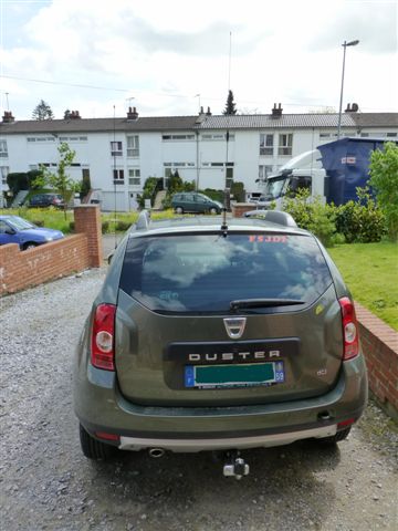

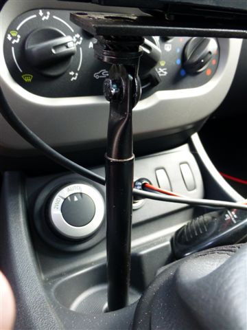

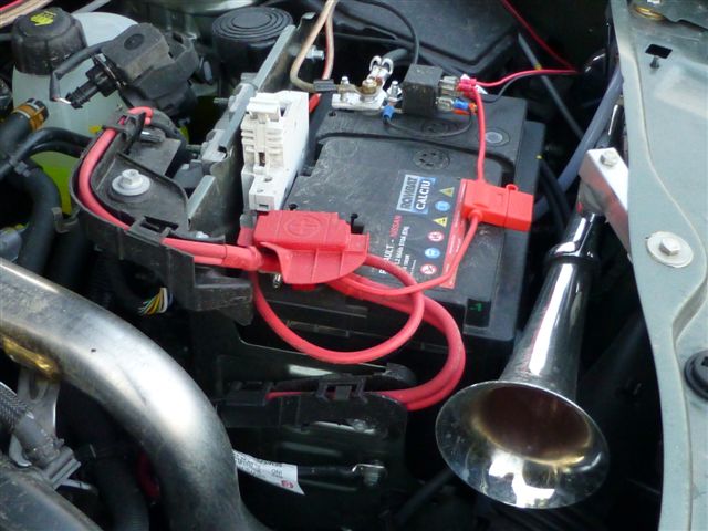

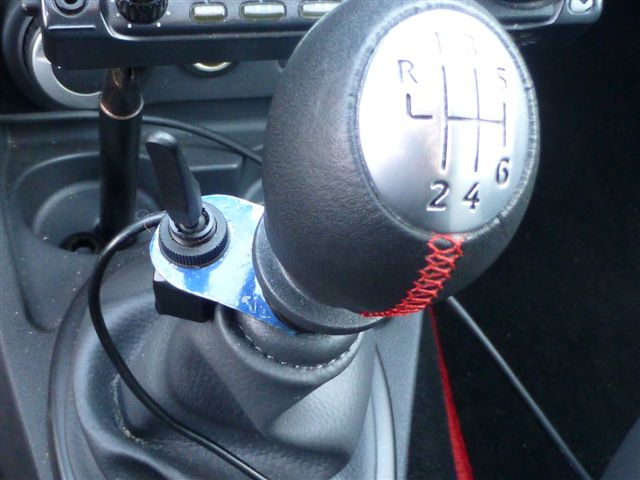

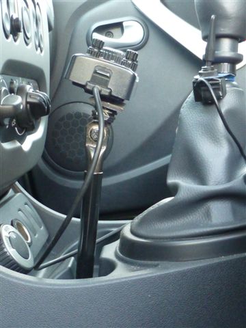

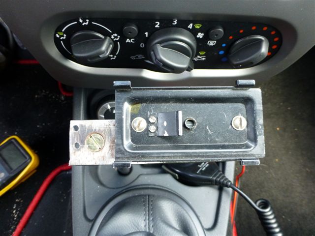

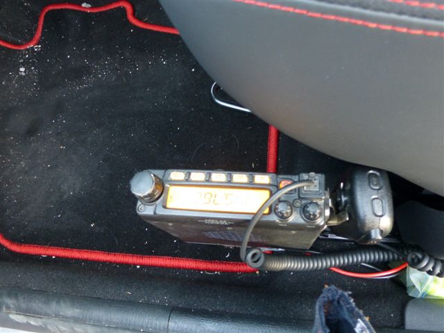

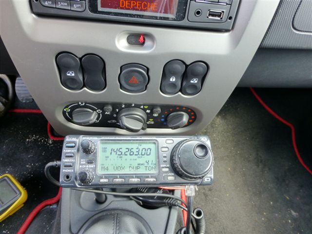

Bonsoir,

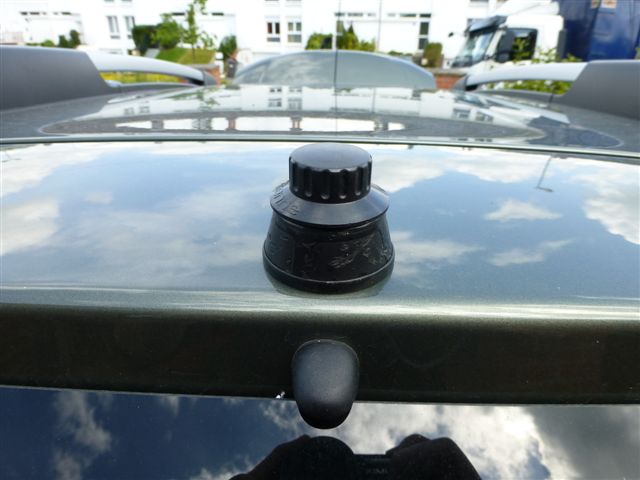

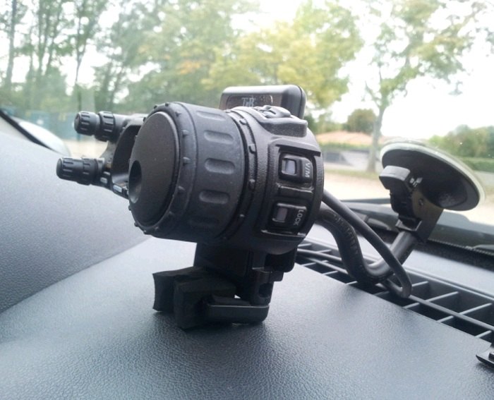

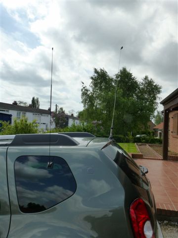

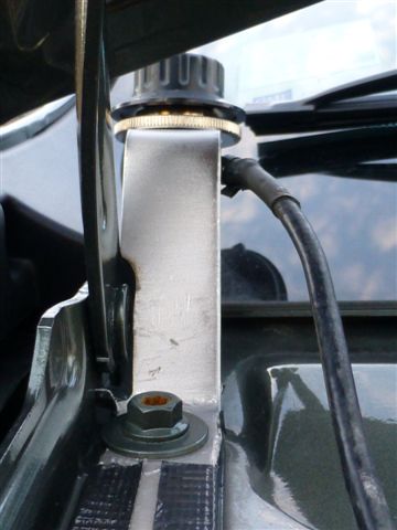

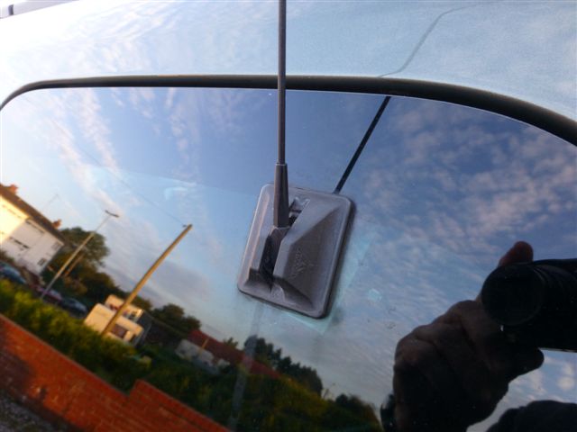

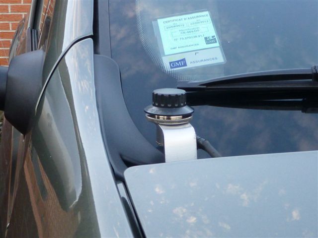

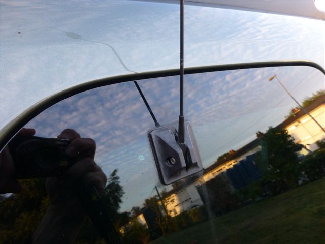

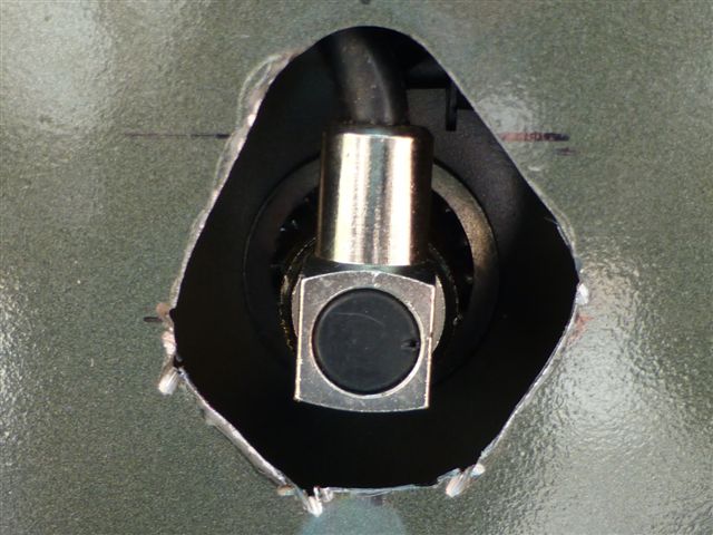

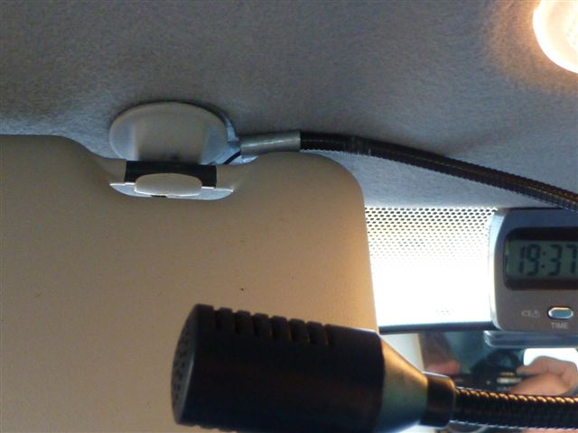

Quelques photos de l'installation d'un Yaesu 1802 et IC 706 mk2g sur mon Duster avec micro déporté sur le pare soleil et PTT au levier de vitesse.
Deux antennes "procom glassfix 28 MHz et Bibande 144/432" sur les vitres latérales arrières, plus embase sur le hayon et sur l'articulation du capot avant ...
Je reste a votre disposition en MP pour plus de renseignements.
73 a tous F5JDI
Martial
Duster Delsey 4X4 Roue de secours, thermomètre, caméra de recul et klaxon qui décoiffe ...
Mai 2012, 9000 km.

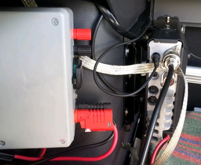

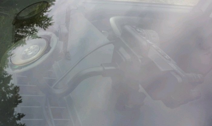

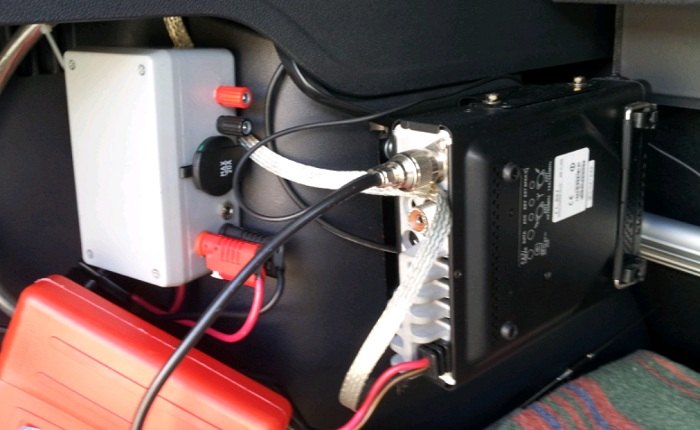

Mon installation un peu plus modeste
J'ai prévu sur la boite (grise) d'alimentation 12v des prises supplémentaires
pour d'autres accessoirs.
