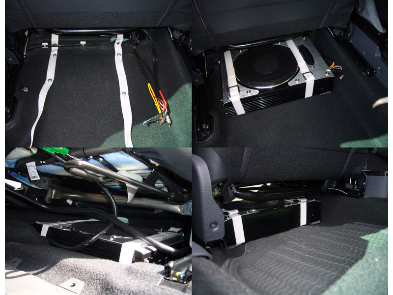

Voilà quelques autres photos de l'installation. C'est bientot fini maintenant, il me reste juste l'autoradio d'origine à changer et quelques finitions à faire.

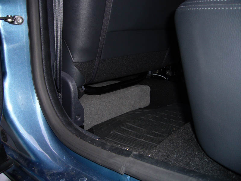

Voici le caisson de grave sous mon siège conducteur :
Le lecteur DVD dans la boite à gants avec prise iPod et dock audio/vidéo :

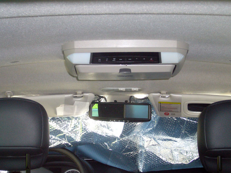

L'écran plafonnier lorsqu'il est refermé :

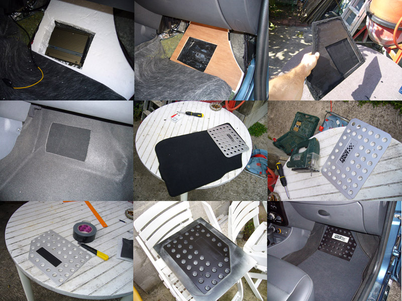

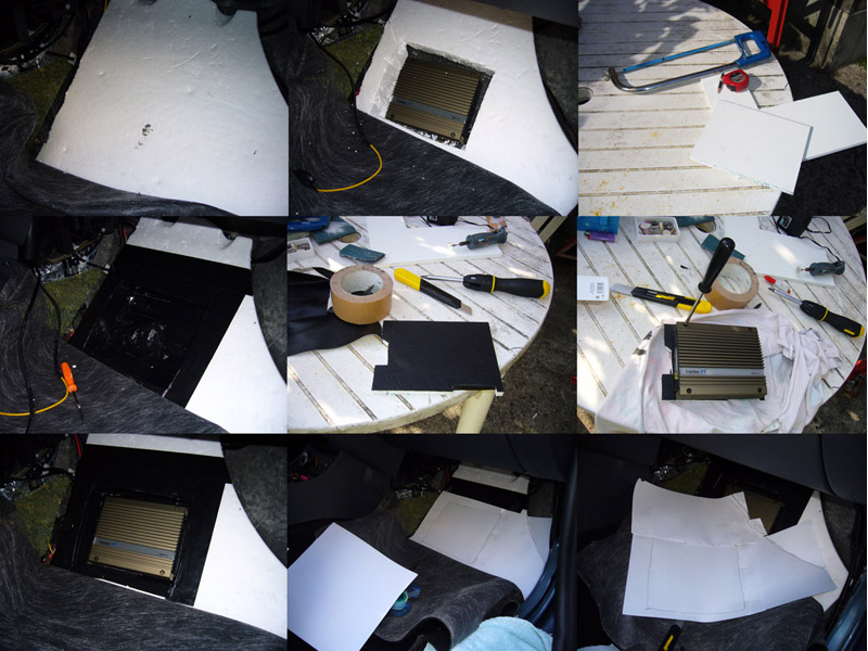

Intégration encours de l'ampli dans le plancher avant droit :
Pour le moment, il reste des finitions à faire pour l'ampli, et j'attends une pièce commandée, mais je vous montrerai le résultat fini de cette intégration.

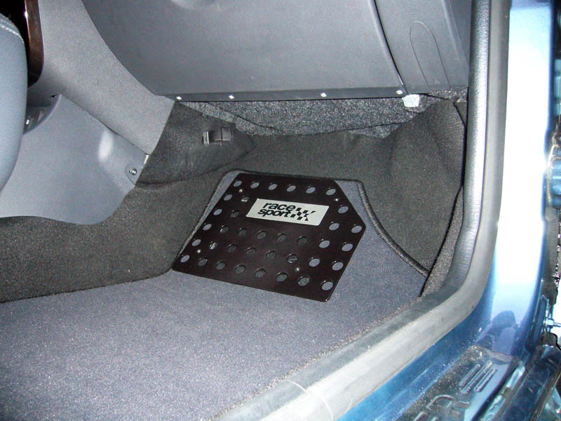

Voilà donc la finition de l'intégration de l'ampli dans le plancher :

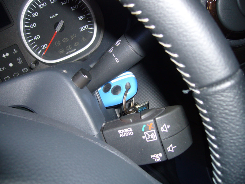

La commande au volant d'origine (Duster ESP) a dégagé au profit d'une commande de Twingo Gordini RS. ça se met pile poil à la place et utilise la même prise. Cela aura un intéret pour l'interface commande Paser (spécial Parrot) que j'attends.

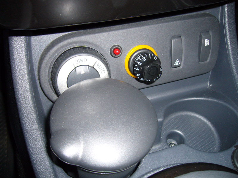

Petit clin d'oeil à série limitée Wind Gordini Gibson, mon allume-cigare est un potentiomètre Gibson.

Sinon, voilà à quoi sert mon rétroviseur multimédia, développé par moi :
1- menu accueil
2- caméra de recul
3- GPS sous Igo 8 avec TMC
4- Calculatrice et lecteur de PDF
5- TNT et lecteur DVD externe
6- Jeux vidéo (majhong, solitaire)
7- lecteur MP3
8- lecteur vidéo Xvid
D'autres choses vont venir, j'attends maintenant mon interface Paser pour monter le Parrot Asteroid comme source.
A+ :lol:

Suite à des questions en MP, le caisson de grave est maintenant camouflé par le moquette acoustique, cela laisse passé le son et c'est plus discret :
