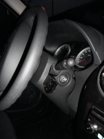

jlouis86554 a écrit:
Le satellite de commande au volant du Duster avec ESP
tel qu'il est livré de chez Renault.
Fichier(s) joint(s):

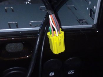

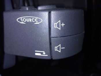

Bonjour Jean Louis,
Le sujet "Câblage de la commande autoradio au volant" que j'ai lancé sur le forum [Audio, vidéo, GPS] a pour but de trouver comment est câblée cette commande, et quelles sont les fonctions des différentes connexions qui arrive sur la petite fiche femelle ISO jaune 6 broches.
Il se trouve que c'est, en apparence, la même que sur ta photo.
Eric Destrées, dans ses réponses à ma présentation, me dit que le schéma de cette commande, avec la description des fonctions, se trouve quelque part dans le forum.
J'ai déjà pal mal fouillé le forum sans trouver.
Est-ce que de ton coté tu aurais vu ce schéma ?
Je joins les photos : de la commande, de la fiche ISO, et des fils disponibles sur mon autoradio.
Si je connaissais les fonctions sur les broches de la fiche ISO, il me semble qu'il suffirait d'acheter une fiche ISO 6 broches mâle pour réaliser le branchement. A moins que ce soit plus compliqué que ça.
Cordialement, Serjguy.
