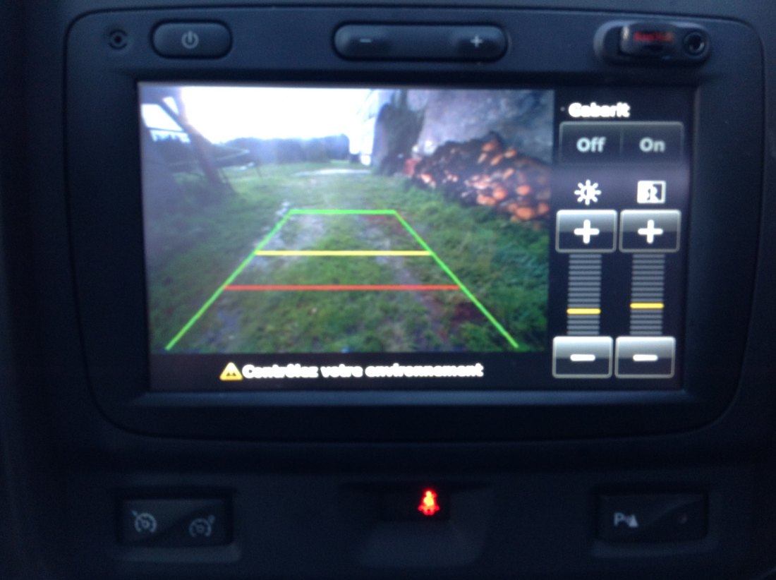

Messages: 566
Localisation: Nord-Gironde.
Il faut la faire activer par ton garage Renault.
J'en suis enchanté. Curieusement la commande de gabarit n'est pas fonctionnelle, mais comme ce dernier est indispensable, ce n'est pas gênant.
Voici une image:
RV80G/S
 Sujet du message: Re: caméra de recul sur ph2 : version medianav ?
MessagePosté: 03 Jan 2016 19:29
Messages: 4659
salut,
c'est parce que la fonction gabarit n'a pas été activée avec la CLIP, celle que tu vois c'est celle de ta caméra et que tu ne peux donc pas désactiver
sur le lodgy, je peux l'activer mais elle se rajoute par dessus celle de la caméra donc pas d'intérêt
A+ ;)
