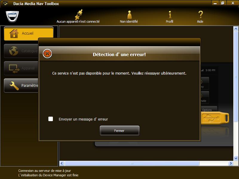

J'ai acheté hier soir 2 ans de maj de la Cartographie "Europe de l'Ouest" en profitant de 10% de remise.
Mais maintenant impossible de la télécharger via Dacia tool box... :?
J'ai collecté les données sur mon Medianav, avec la clé habituelle (Sandisk ultra usb 3.0 16go formaté en FAT32), mais quand je lance Dacia Tool box, que je branche la clé avant ou après l'avoir lancé j'ai ce message d'erreur:
Si quelqu'un pouvait m'aider svp... :cry:
Merci

Je ne sais pas si c'est lié, mais dans les icônes, en haut, il est noté: " aucun appareil n'est connecté " ...
Peut-être, qu'il ne reconnait pas ta clé ...

Messages: 1699
Bonjour KALLROAD .
Même observation que ci-dessus .Il semble que ta clé USB , ne soit pas reconnue . Une clé USB 1 lambda de 4go , suffit largement .
Si cela persiste , contactes le service client Dacia .

Messages: 159
Localisation: cranves-sales (74)
Je n'ai jamais réussi une mise à jour avec une clé USB3, elle n'est pas reconnue, il faut de l'USB2

Messages: 476
Merci les amis c'est 1 idée à creuser je vais tester avec une autre clé et en 2.0! :)
Merci beaucoup pour vos conseils je vous tiens au courant!!! :D
