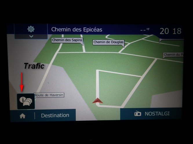

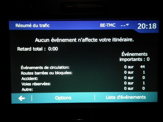

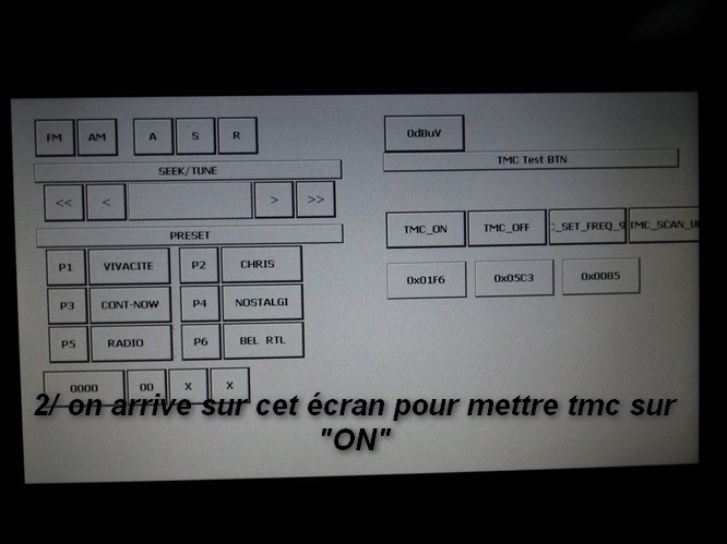

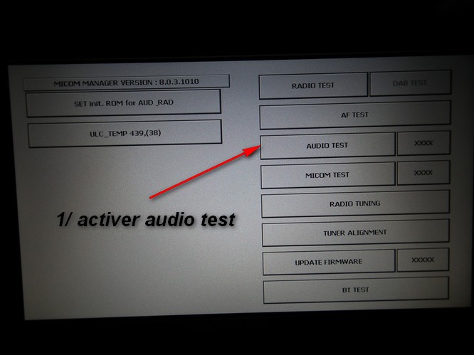

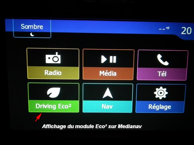

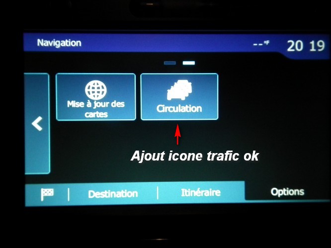

:arrow: :arrow: C'est encore moi... :lol: :lol: :lol: :lol: avec de bonnes nouvelles.
J'ai compris mon erreur :oops: ...en fait ma clé usb n'était pas formatée en fat32 mais en ntfs !!!
donc pas lisible pour le medianav.
J'ai activé la tmc sans problème mais pour que cela prenne effet, il faut effectivement fermer le véhicule (une minute) et là ...miracle tmc active 8-) 8-)

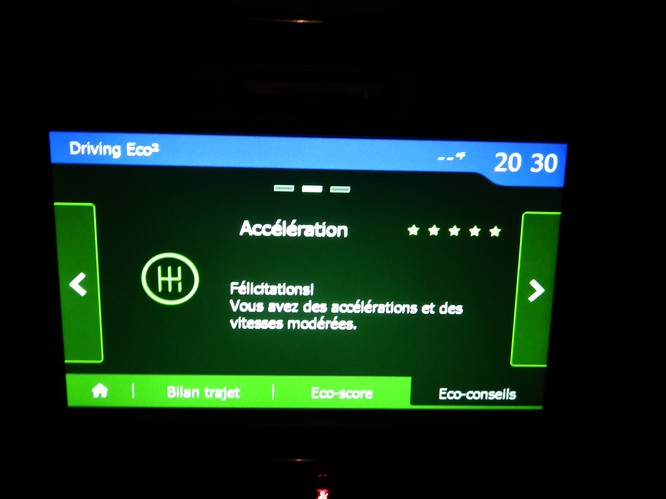

:idea: pour ceux que cela intéresse, j'ai aussi activé le module Eco² qui a l'air opérationnel. 8-)
(Je dois partir tout à l'heure et je vous dirai si ça fonctionne)
Le menu Eco² remplace le bouton "carte" sur le medianav (en bas à gauche sur le cadran)
comme de toute façon on peut afficher la carte en "navigation" sans entrer de destination cela ne cause pas de problème.Si cela intéresse quelqu'un j'essaierai de poster quelques photos.

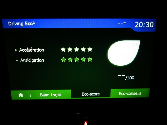

;) bon me voici de retour avec les dernières infos.. :o
1/ En ce qui concerne la TMC (trafic) pas de soucis ça fonctionne correctement :D

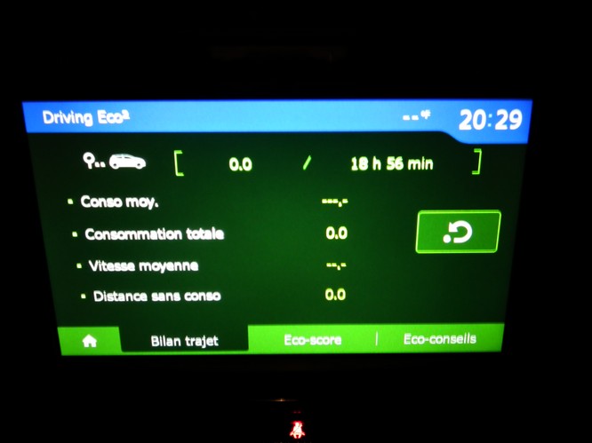

2/ Pour ce qui est du module Eco² que j'ai activé, apparemment rien ne se passe... pas de chiffres indiqués ! ( j'ai fait un tout petit trajet de 5 km étais-ce suffisant ?) ou faut-il activer autre chose dans le micommanager ? je n'ose pas trop trifouiller :? :? :?
3/ La température que j'ai aussi activé affiche seulement _ _ ° (pas de liaison avec la sonde au médianav) :(
Je vais tenter d'uploader mes photos mais cela a l'air assez compliqué, si ça ne marche pas j'essaierai un autre jour.

:D cou-cou me revoici,
Je vous avais promis de vous tenir au courant concernant le module Eco² que j'avais activé...
:arrow: et bien ça ne marche pas, les données restent vides :( tant pis j'aurai essayé! ;)
