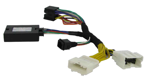

L'adaptateur n'est pas bon je pense, la prise d'alimentation n'est pas la même que sur ma voiture, ça doit être pour le duster phase 1.
 Sujet du message: Re: Besoin aide commande au volant
MessagePosté: 13 Sep 2014 21:46
Messages: 4659
le medianav a bien ces broches là
d'ailleurs c'est bien précisé "with Double Din OEM head unit" donc c'est bien pour phase 2
je parle de ce lien là : http://cgi.ebay.fr/Dacia-Duster-Sandero ... 51a4d63eb0
car le lien que j'ai mis juste en dessous c'est la prise qui se connecte à l'interface donc tu n'auras pas cette prise sur le véhicule
donnes moi la référence de ton interface

Je n'ai pas la référence de mon interface, mais je précise que je n'avais pas le médianav, j'avais le poste normal, et le branchement de l'alimentation "grosse prise noir au fond" n'est pas la même sur mon duster, j'essayerai de prendre une bonne photo demain pour montrer.

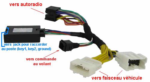

tous les duster depuis 2012 (et même les renaults) ont les prises blanches que l'on voit au 1er plan, les noires du fond sont des broches ISO qui vont sur les autoradios
quel que soit l'autoradio que tu avais d'origine, ce sont ces broches là (les blanches)
voici le branchement que tu dois avoir si ton interface est compatible :

la prise derrière l'autoradio n'est pas à la norme ISO, ton autoradio est prévu pour être raccordé directement sur les nouvelles renault et intègre directement l'interface dans le faisceau de l'autoradio
la seule chose c'est que chez renault, il y a différents types de commande au volant qui ont la même broche (c'était déjà le cas avec les anciennes commandes)
pour exemple : les kangoo 2 ont la même broche mais la commande au volant est en CAN
le duster n'a pas de CAN sur sa commande mais la broche est la même
es tu certain que l'autoradio est bien compatible avec le duster ? car j'ai un doute là dessus car dans le cas présent les fils key 1 et key 2 ne devraient servir à rien vu que la prise se connecte directement sur la CAV
