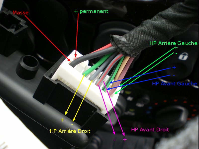

Je viens de monter mes HP avec les adaptateurs N°31 de norauto (10euros par boite de 2), et j'ai pu ainsi déjà identifier le cablage de la fiche à 12 broches qui semble suffisante pour raccorder un grand nombre d'autoradio:
Malheureusement il faudra faire soi-même le raccordement (un peu de soudure ou des cosses), l'adaptateur existant le plus proche est celui d'une nissan almera (partie de gauche uniquement) qui ne convient pas:
Je suppose que la seconde fiche de 24 broches doit servir pour l'ordinateur de bord, là je n'ai pas pu identifier l'utilité des fils sur cette broche.
Voilà il y a tout pour raccorder son poste dans de bonne condition :D

Merci à Testdusder pour le repérage des câbles.
Je note au passage l'abandon d'une alim + à la clef de contact (présente sur les shémas ISO)

Alors n'ayant plus du tout de nouvelles ni du garage ni de la concession ni de dacia, j'ai donc fait moi même l'adaptateur, une prise iso à 10 euros et un peu de cosse. Il faut penser à l'adapteur antenne qui fait aussi dans les 10 euros chez norauto et cela permet d'avoir un peu de musique dans son camion :D
