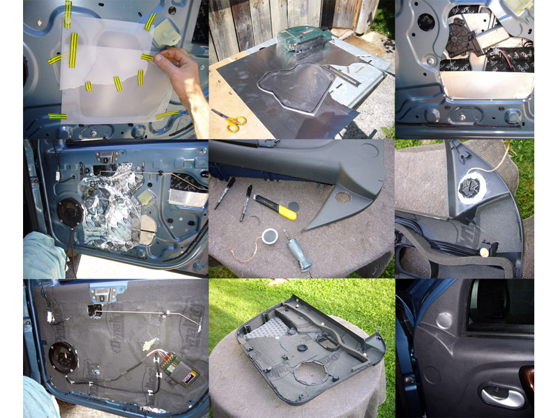

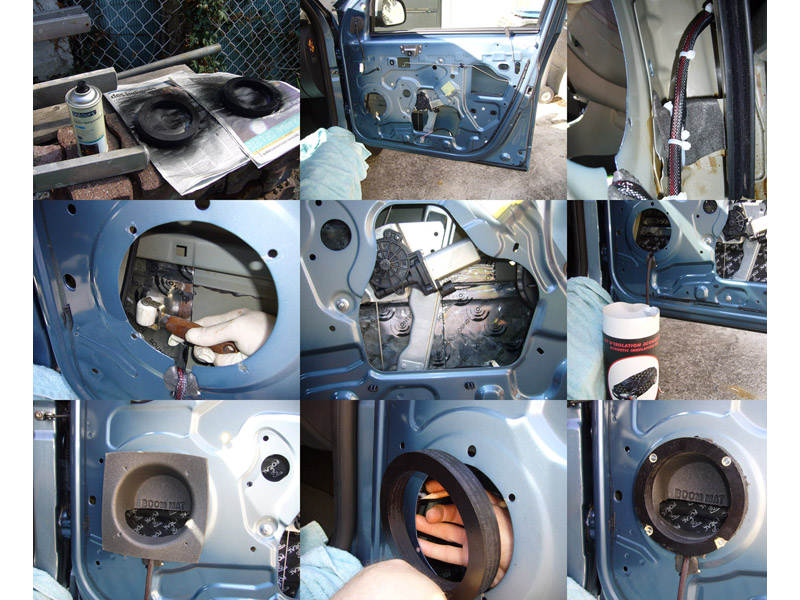

Ben je suis un grand malade du car audio, alors un avant gout résumé du travail sur les portes avant.
Première étape :
Deuxième étape :
La troisième et dernière étape aura lieu demain.

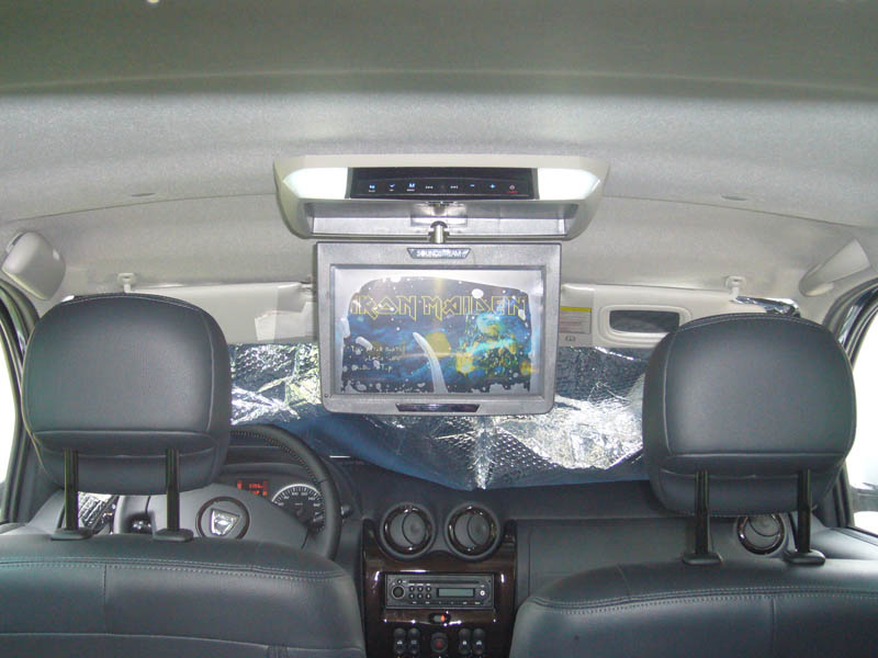

Et maintenant il y a le cinéma aux places arrière : écran de 11,2 pouces orientables droite/gauche, lecteur DVD all zone et DivX, port USB et lecteur SD. Le tuner TNT de la voiture est aussi brancher dessus. Des casques sans fil permettent aux passagers de regarder la vidéo sans déranger le conducteur.
