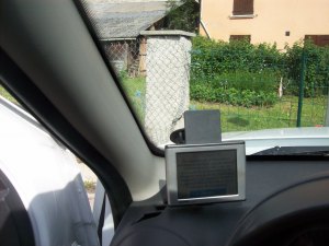

comme vous tous le câble du GPS est vraiment une plaie
donc cet après midi pluvieuse je me suis attardé à trouver un passage pour ce foutu câble
bientôt vous allez vous en servir pour partir en vacances et cela sera pour vous une solution

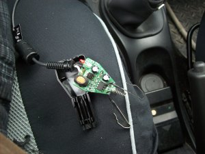

mon GPS m'a été livré avec une alim prise allume-cigare mini usb +5 volts
donc petit circuit dans la prise allume-cigare

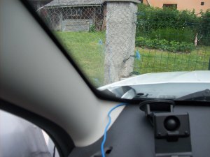

pour le passage du cable n'ayant pas de joint par-brise la solution est dans le coin à droite ou à gauche ,
passez un tire fil par le coin entre le tableau de bord et le par-brise
passer le bras sous le pedalier après avoir dégrafé l'isolant phonique et allez à la pêche
j'ai fait la même chose du coté de l'autoradio mais vous pouvez aussi vous raccordez à la prise allume cigare
passer un tire fil dans le coin du pare-brise (fil bleu)///// sortir la mini USB

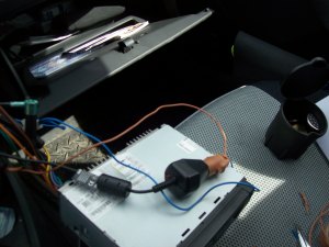

j'ai passé la prise allume-cigare par le poste pour la raccordé à celui-ci
démontez la prise allume- cigare/////////////////////////raccordez les fils à l'autoradio
(raccordez 1 fil au + et 1 au-)///// ///////////////////////(le + est le picot au milieu)

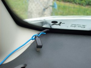

essayez si tout fonctionne/////////////////////////////le câble qui passe dans le coin
Image Image
remettez tout en place et voilà
plus de câble qui traine sur mon tableau de bord
