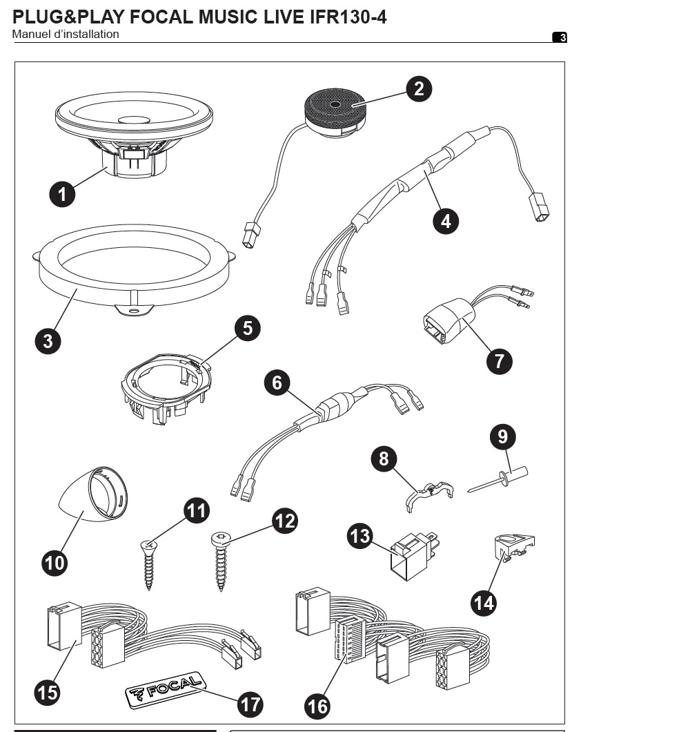

Hello,
Je crois que l'on te raconte des crack ou pas monté les bonnes pièces !!
Sur le mien, j'ai installé moi même :
- le kit focal live avant en provenance de la concession renault (équivalent ISN 130)
- un IBUS 2.1 commandé chez un revendeur internet
- les HP focal ISC 130 pour l'arrière commandés chez le revendeur internet
Comme dit précédemment, le faisceau de branchement (hors alimentation électrique) est compris dans le kit Live Avant de renault.
Ensuite il faut tirer le plus batterie (cable fourni dans la boite de l'IBUS) entre la batterie (quelque démontage pour accéder batterie et cloison en plastique pour passer dans l'habitacle) et connecter les gros fils IBUS aux fiches déjà en place
Voir repère n16 du mode d'emploi Focal Live :
C'est bien ce que j'avais déjà compris de tes explications, mais je suis incapable de monter moi-même et je suis tombé sur d'autres incapables.... Donc, je me le suis fait rembourser :-(
