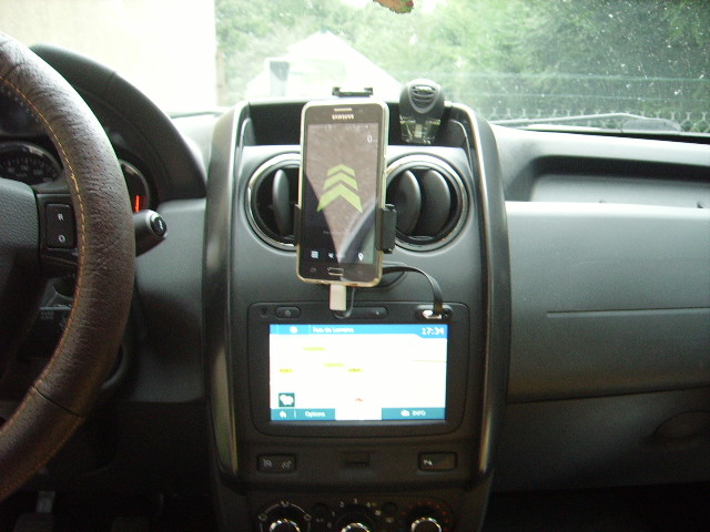

Voici une photo du support LZParts ref : SK200480 fixé sur le TDB . Oui les fdp sont chers .
Je ne regrette pas l'investissement , car c'est le seul support vraiment sérieux qui résiste parfaitement au hors piste . Il est en place depuis l'achat du Duster le 04/2016 . Il ne gêne en rien l'utilisation du warning ou la condamnation des portes , il ne fait que les masquer à la vue .

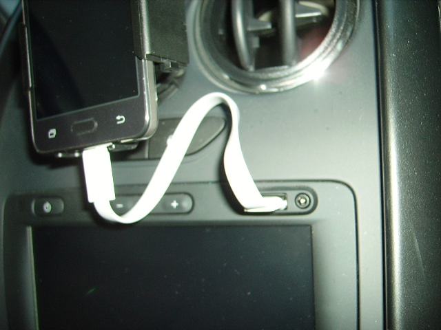

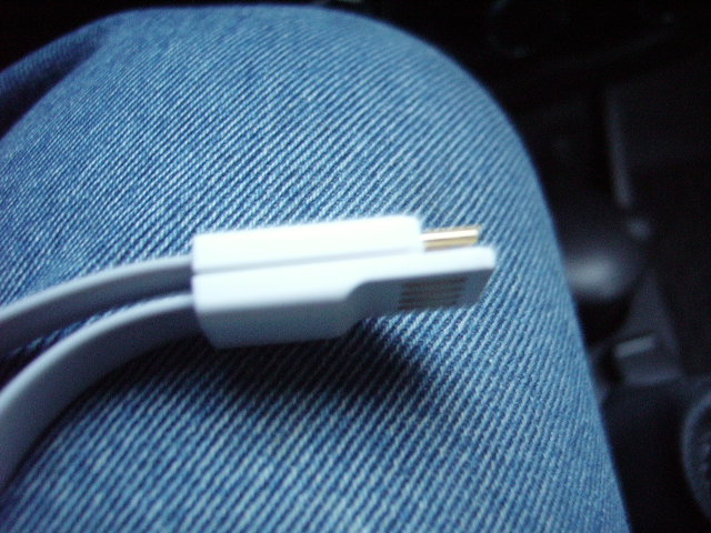

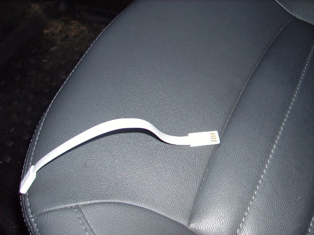

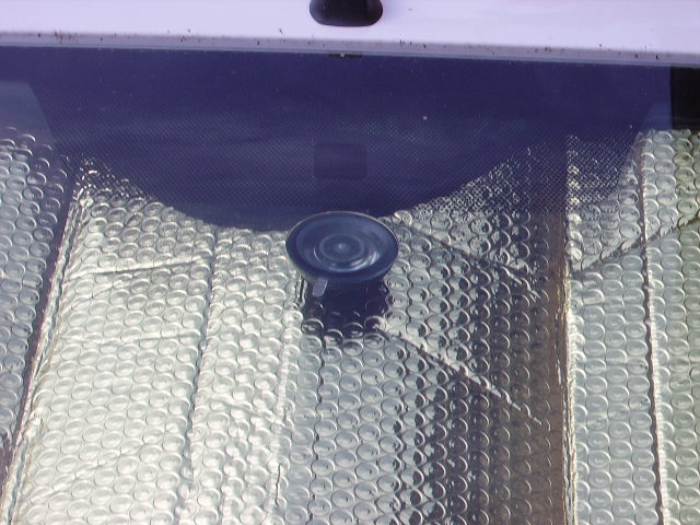

Sur le TDB est collé une pastille fine munie d'une queue d'aronde , qui permet de glisser l'embase du support . La partie cylindrique côté TDB permet de faire pivoter le support sur 360° , y est inclus une clef six pans creux pour régler la friction . Cette embase est surmontée d'un compas qui peu éloigner le support de 10 cm du TDB , pareil la friction est réglable avec la clef . Le support est livré avec deux pastilles à coller + une ventouse très costaud , que je laisse en place sous le pare-brise derrière le rétroviseur intérieur au cas ou je voudrai déplacer le support pour une raison quelconque . La partie même de fixation du tel , se règle en épaisseur et en largeur jusqu'à environ 75 mm. Une photo du câble plat , que j'utilise pour brancher le tel sur le MNE aussi bien pour charger que passer de la musique . Sa longueur est de 20 cm , en provenance de Ali Express ,acheté pour environ 7€ par 7 pièces de différentes couleurs . Mon épouse en utilise un pour charger son GSM qu'elle installe sur le côté de la console .
Le câble
La ventouse

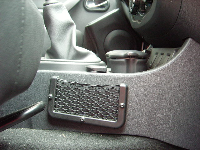

Support filet latéral pour GSM
