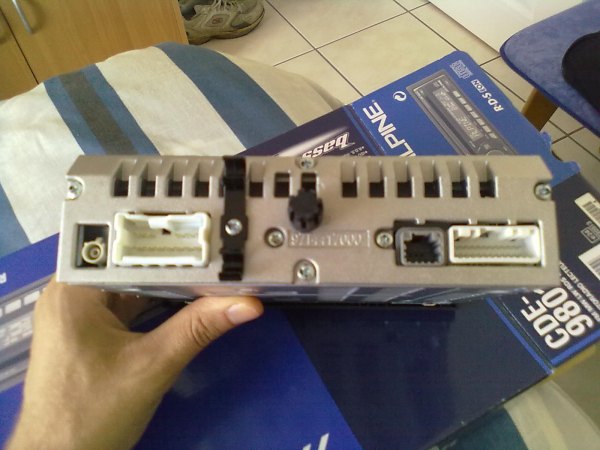

Ça peut en aider certains.
La vue arrière du poste d origine (Daewoo) du delsey.
A gauche l antenne et la prise fakra (alimentation + haut parleur) .
A droite connecteurs pour le main libre et la commande au volant.
( ͡° ͜ʖ ͡°)

Au temps pour moi !
La connection 24 broches est pour la commande au volant celle 12 broches est la fakra.
:oops:
