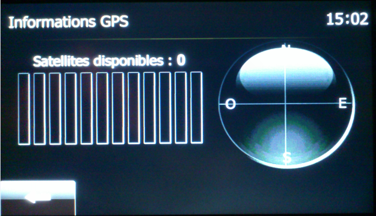

Je reviens sur ton problème de Media Nav évo qui " délire " par moment , sur le net il y a quelques retours de propriétaires de Duster, Logan, Stepway, Laguna, Clio, Megane avec un problème analogue de délire du Medianav évo qui perd les pédales => ne trouve plus de satellite ,,,,,, en allant dans la rubrique " INFORMATION GPS " => Satellites disponibles = 0
Rien a voir avec les modèles de voitures précités ni avec la marque Renault-Dacia mais bien a voir avec et uniquement MediaNav évo (LG) ,,,,,, Apparemment le problème de perte de satellite viendrait du calculateur du Media Nav évo qui est en cause Image
Bref, moi je reste sur ma position a partir du moment où ton véhicule est quasi neuf (3000kms) donc sous garantie , ton CC n'a même pas a tripatouiller ou a bidouiller dedans ,voir a se gratter la tête pendant 2 heures Image
Image c'est changement GRATTOSS et sous garantie de ton Media Nav évo :!:
