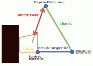

après avoir mis les ressorts courts, as tu fait régler le train avant ?
correction de carrossage donc usinage des pieds d'amortisseurs, parallélisme, hauteur de crémaillère ? non ? donc ton véhicule ne pourra pas avoir un comportement ou une usure correcte
lorsqu'on rabaisse un véhicule pour usage routier, on modifie le carrossage donc on diminue la surface au sol des pneus (du moins à l'avant car l'arrière est un essieu rigide sur les 4x2) et on perd en stabilité, pour compenser il faut modifier le parallélisme

bonjour.
sur mon duster, jai des continental "cross contact" qui remplissent correctement leur mission.
mais attention,dans la limite du raisonnable bien entendu.Je rejoins wilfranck sur son analyse et le schema induit resume plus la situation que de nombreux discours.
donc, commencer par une verification de la geometrie du train avant me semble une bonne chose,ne serait ce deja pour la longevite des gommes
